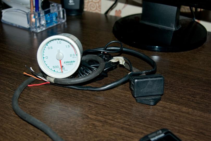

Извините если не нашел тему, в общем недавно купил Аристу 2JZ-GTE, первая моя турбовая машина, в планах многое, но сначала хочу установить датчик давления турбины. почитал куда трубку подключать, которая к сенсору идет, кто куда говорит.. вроде есть где-то заглушенный выход из впускного коллектора, там заглушка вроде, но где это находится, может кто-нить тыкнуть? mellow.gif в фишесах посмотрел только эту трубку (отметил красным) нашел не задействованную, на машине посмотрю только завтра, она в сервисе.. sad.gif датчик сегодня забрал.. заранее благодарю. rolleyes.gif

короче прошу помощи.. какой-то лаг с датчиком.. точнее с указателем. включаю зажигание и стрелка уходит в максимум, и все.. ниче не работает.. Датчик/указатель Greddy.

- - dimko   короче прошу помощи.. какой-то лаг с датчиком.. то...   24.4.2010, 19:01
- - Наказатель   я так понимаю это косяк в подключении.   24.4.2010, 22:13
- - visual   dimko Подключай вакуумный шланг от датчика сюда че...   25.4.2010, 4:13
- - dimko   подключать туда где выделено красным? стрелочка? С...   27.4.2010, 17:53
- - visual   Да!   29.4.2010, 11:57
- - dimko   Спасибо все получилось. Хочу внести свою лепту воп...   3.5.2010, 10:18
- - visual   Если подключить Красный и ораньжевый - вместе, то ...   3.5.2010, 11:06
- - dimko   это в смысле сколько надуто было? у меня без памят...   4.5.2010, 15:24
- - visual   неее нее проехалии. я просто затупил, у тебя без п...   5.5.2010, 10:24
