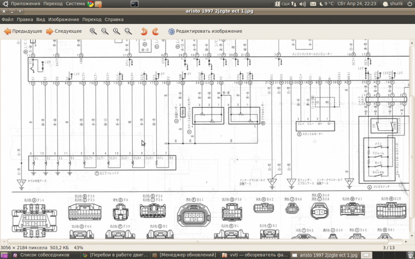

|- - NuMLock   вообщем сделал гену, вот по этой схеме http://www....   15.5.2010, 14:18
- - Arbuz   Треш. Перечитал 5 раз нифига не понял На абс х...   15.5.2010, 15:56
- - Sub   У АБС по 48 зубьев. На 50 км/ч получается как раз ...   15.5.2010, 16:21
|- - NuMLock   эмуляция соленоидов АКПП тоже не нужна, откусил вс...   15.5.2010, 21:18

|- - NuMLock   в вложении схемка моей модификации остальное в мое...   16.5.2010, 7:07
- - ximik   с паяльником есть, а вот с резисторами и транзисто...   16.5.2010, 12:21
|- - NuMLock   нарисовал схему в пайнтбраше, можт можно было и пр...   16.5.2010, 18:25
