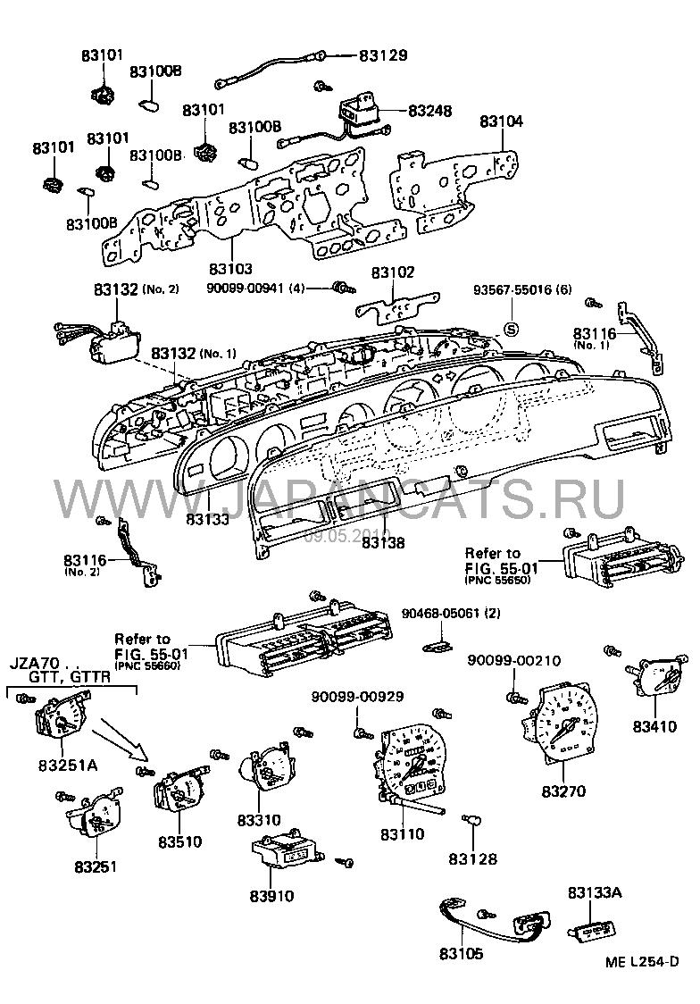

firefox, ТАК НА GA70 какой резюк впаивать? в парралель?
Там еще по каталогу разница в датчиках... у ГА70 там давление масла, а у JZA давление надува! как срастить?
И такой вопрос: а что если датчики вольтметер, давление масла, темп ОЖ удалить? это никак не повлияет на работу системы зарядки?
есть идея замены их на другие датчики с вживлением в панель приборов!
GA70 не занимался.. Просто не знаю что там за схема.

- - Gak-off   firefox, ТАК НА GA70 какой резюк впаивать? в парр...   9.5.2010, 6:29
|- - firefox   Цитата(Gak-off @ 9.5.2010, 7:33) fir...   9.5.2010, 12:45
- - Gak-off   Просто на некоторых авто, без панели на АКБ зарядк...   10.5.2010, 8:29
