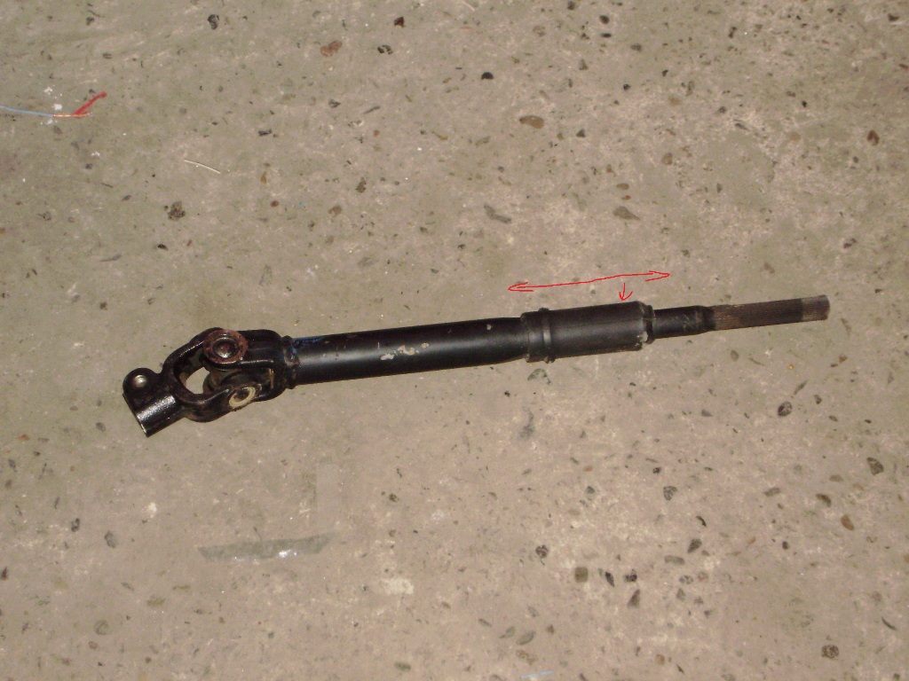

вопрос такой, возможно ли снять вот этот вал
не откручивая рейку или чего еще, я открултил все болты и гайки но не снимается с накоенчка рейки, я так теоретически догадываюсь что наврно это карданный вальчик стоти из 2х часте типа телескопического , так как там прикрыто пыльником, но нефига он не сдвигается, должен ли он телескопичеси двигаться или нет, вот в чем вопросsmile.gif решил разобрать прежеде чем чтото заказывать вдруг чего еще понадобиться.
как мне подсказал MIKE80 вал цельный,и типа он ломается при аварии вэтом месте, и разбирается с помощью болгарки, ну так разодрать разберу болгаркой не проблема, а вот как его поставить то :) biggrin.gif biggrin.gif biggrin.gif biggrin.gif

Привет если ты снял рейку то проблем не должно быть раскрути шлицевое соединение ,вытащи болт побрызгай ВД40 и потяни вал вниз (если рейка не снята то на шлицах преподними его вверх что бы освободить крестовину закрепленнуюна рейке) и он у тебя в руках, при установки подвиниш его вверх по шлицам и наденеш кардан на вал выходящий из рейки ,потом все закрутиш ,ПРПОбуй ТАК friends.gif(А соединение прикрытое пыльником можеш разобрать на снятом вале так от нечего делать ,этот вал одна деталь и потом ты его не союбереш) pleasantry.gif
