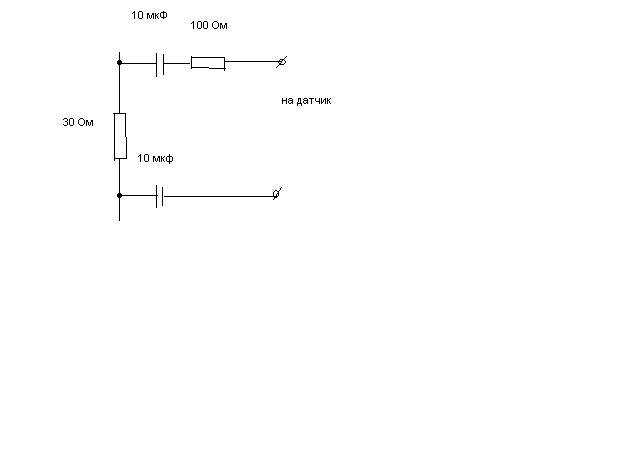

в вложении схемка моей модификации остальное в моем посте написано. там все абсолютно понятно. если с паяльником дружбы нет, лучше найти тех у кого она есть.

|- - NuMLock   ну есть каие нибудь сподвижки? вчера проверял - е...   2.5.2010, 8:14
- - Sub   koliywrx, ты говоришь о родных мозгах, которые ты ...   3.5.2010, 21:41
|- - NuMLock   там индукционный датчик. катушка, сопротивление 62...   4.5.2010, 4:32
|- - NuMLock   апну тему и добавлю, датчик скорости с хвостовика...   8.5.2010, 20:21

|- - NuMLock   итак, эмуляция автомата ничего не дала. видимо из ...   12.5.2010, 15:21
- - Arbuz   Как эмулировал датчик скорости? Кстати еще на тех ...   13.5.2010, 6:52
|- - NuMLock   вместо датчика скорости воткнул резистор 600 ом. а...   13.5.2010, 10:41
- - Arbuz   Что бы мозг думал что едем ему нужен 1 импульс в 2...   13.5.2010, 11:35
|- - NuMLock   понял понял, уже почти генератор спаял, через пару...   13.5.2010, 12:24
|- - NuMLock   спаял генератор, герц на 600, в динамик послушал -...   13.5.2010, 13:03

- - NuMLock   УРАААААААА. мать их. сори за мат. победил. короче,...   13.5.2010, 16:39
- - Sub   Отлично! Только 350 Гц при 12 зубьях на оборот...   13.5.2010, 17:48
|- - NuMLock   50 кмч. 12 зубов перед редуктором, те поделить на ...   13.5.2010, 17:51
- - Sub   Да, пересчитал. Все сходится. Только надо умножить...   13.5.2010, 18:42

|- - NuMLock   вообщем сделал гену, вот по этой схеме http://www....   15.5.2010, 14:18

- - jdi   ты нарисуй схемку чего лепишь и подумаем. полную ...   15.5.2010, 23:08
- - ximik   NuMLock, 3 раза прочитал, нихрена не понял   16.5.2010, 1:08
|- - NuMLock   в вложении схемка моей модификации остальное в мое...   16.5.2010, 7:07
- - ximik   с паяльником есть, а вот с резисторами и транзисто...   16.5.2010, 12:21
|- - NuMLock   нарисовал схему в пайнтбраше, можт можно было и пр...   16.5.2010, 18:25
