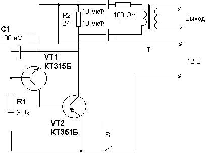

нарисовал схему в пайнтбраше, можт можно было и проще, хз, лишнее уже неохота было убирать. Трансформатор - понижающий, который можно найти в китайских приемниках, в блоках питания (не импульсных), включен наоборот - понижающая обмотка() - вход, повыщающая(которая в блоке питания идет на 220) - выход. Итого - на выходе примерно 380-400 Гц, амплитудой 1В на нагрузке 1кОм(входное сопротивление на мозге такое), плюс есть гальваническая развязка, пробовал замыкать выход на + и - питания, ничего не грелось и не дымилось smile.gif те можно спокойно подключать к бортовой сети машины.
когда схему спаяете - на выход мона подкинуть динамик, будет звук негромкий, похож на звук складывающихся зеркал(или чуть повыше частотой), это типа проверка работоспособности и нужной частоты
теперь понятно?

- - ximik   с паяльником есть, а вот с резисторами и транзисто...   16.5.2010, 12:21
|- - NuMLock   нарисовал схему в пайнтбраше, можт можно было и пр...   16.5.2010, 18:25
- - ximik   мне все равно нифига не понятно, это электрикам мо...   16.5.2010, 23:06
