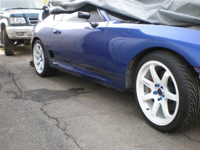

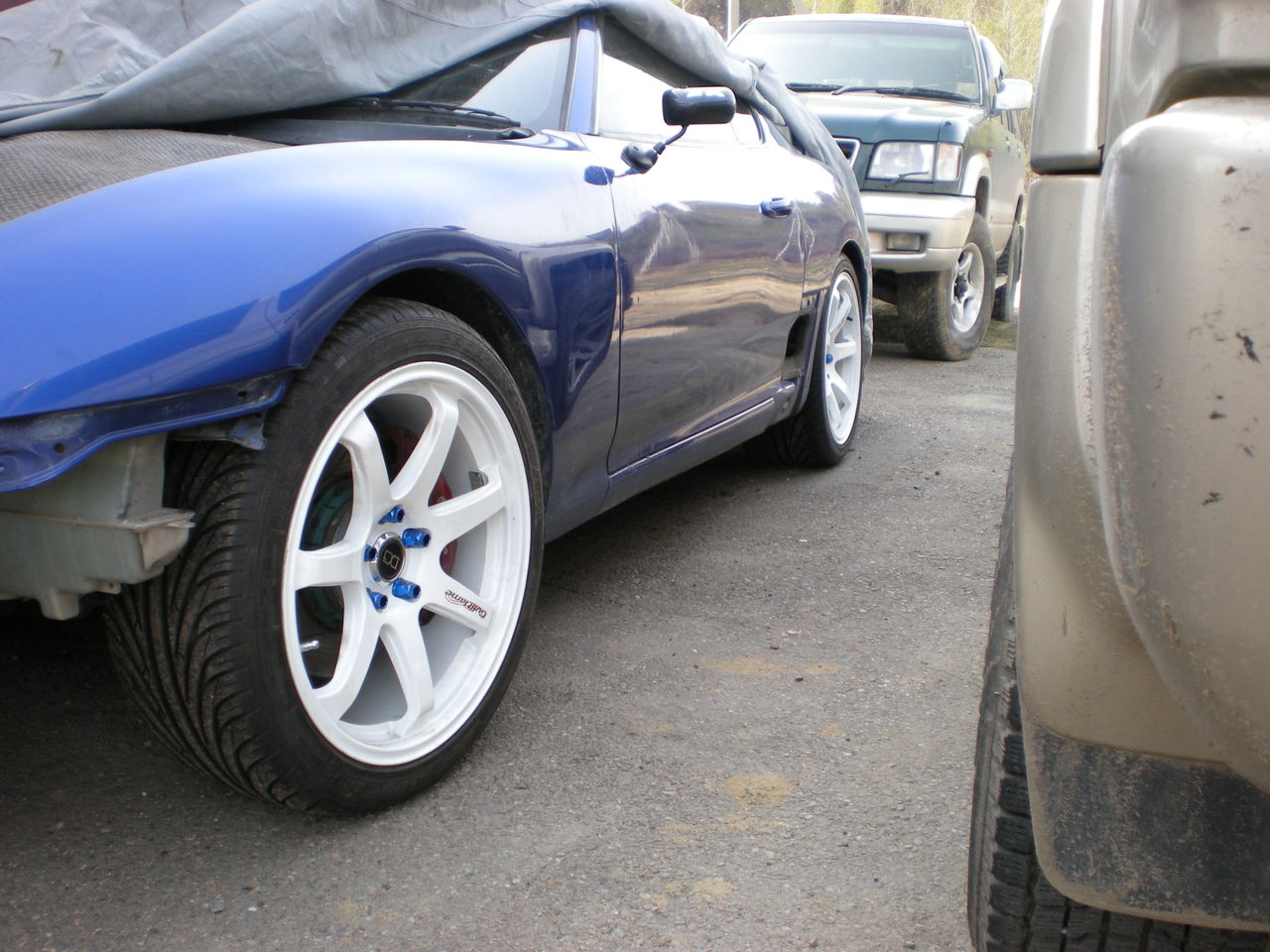

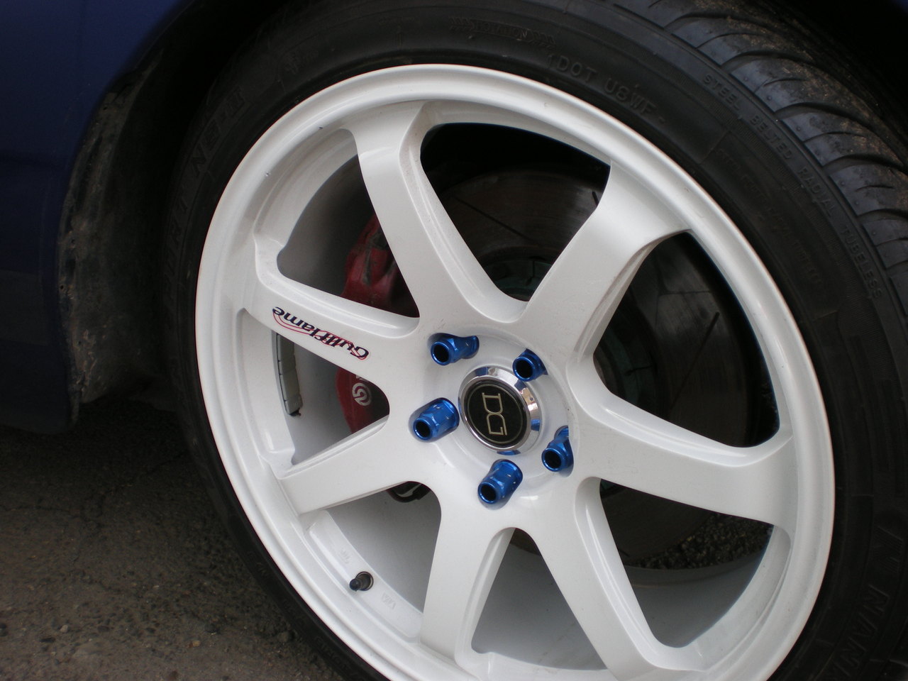

- - sobrat   приехало литейко,правда пришлось перекрасить, так ...   5.2.2010, 4:44
|- - Voland   Цитата(sobrat @ 5.2.2010, 10:48) приехало...   18.2.2010, 6:47
- - Наказатель   Параметры ?   5.2.2010, 7:28
- - sobrat   r18 j8,5-9,5 ет35 в принципе у меня сейчас такие ж...   5.2.2010, 8:48
- - VoronVRS   Что за дицки?   5.2.2010, 16:26

- - sobrat   VoronVRS, gulflame gravity GTEpowered, супорта мат...   6.2.2010, 4:52
- - украина   Диски очень красивые,с полкой тоже есть шикарные д...   6.2.2010, 13:17
- - sobrat   вот и охота избавится от проставки в 8мм.   11.2.2010, 15:06

- - fushumburumTRD   Диски секас пачём брал?   28.5.2010, 12:52
- - Наказатель   Gullframe GP Sports или Gravity как то так. Но пр...   28.5.2010, 12:54
- - sobrat   Наказатель, несцать ,луше в такой, чем пакарябанно...   28.5.2010, 13:52
