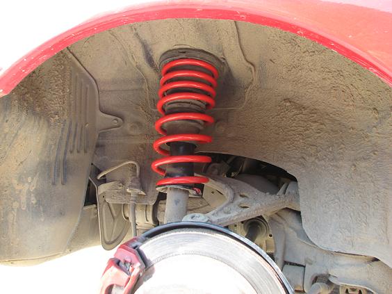

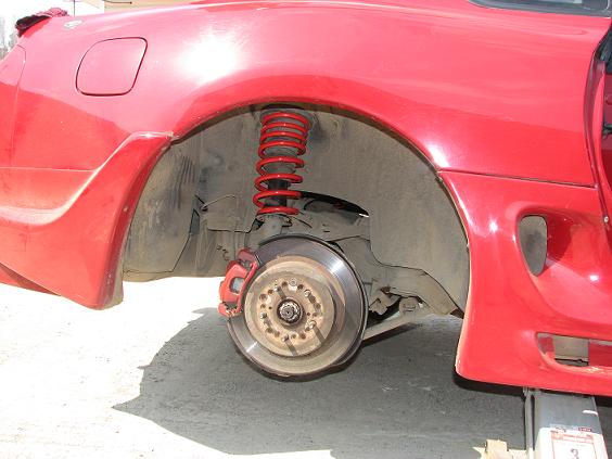

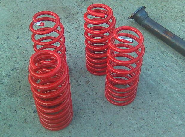

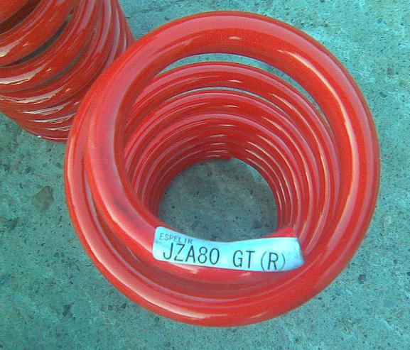

В этом сезоне с машиной много сделал, взялся полностью приводить ее в порядок, так сказать "оживить то что есть" Расскажу про пружины.
Приобрел я их еще прошлой осенью, ставить на зиму не стал, побоялся что будет жестко и низко, и зря smile.gif Почему вообще решил поставить заниженные пружины - родные просели, а заказывать сток как-то не хотелось, вот и решил взять хваленый Espelir, искал именно с небольшим занижением на 2-3 см, так и получилось! Вот такие они: Прикрепленное изображение Прикрепленное изображение
Я был приятно удивлен как стала вести себя машина: по ощущениям стали меньше чувствоваться мелкие неровности на асфальте, машина лучше держит дорогу, гораздо лучше рулится, пропало ощущение что в повороте немного сносит морду, то есть на машине стало комфортней ездить! Это следствие прогрессивной завивки пружин, то есть расстояние между витками от низа к верху различается! И главное, поставили их со стоковыми амортами и все норм!

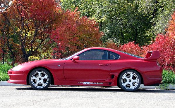

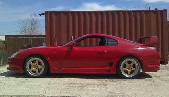

Машина немного присела и перед и зад, на фотках видно это небольшое различие, на первом фото "до", на второй "после":
Минусы: когда собственно подвеска работает, задние колеса утопают в арку примерно на 1,5-2 см, этого оказалось достаточно чтобы широкая задняя резина задевали за внутреннюю кромку, ее пришлось подогнуть, ну и из-за уменьшившегося клириенса стал аккуратнее ездить по плохим дорогам.
