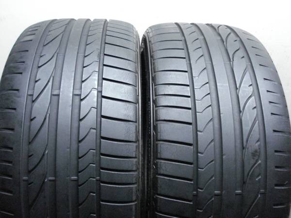

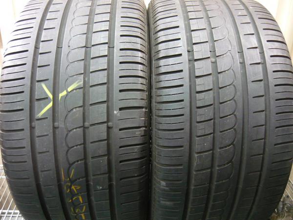

Зод PIRELLI P-ZERO ROSSO перед Bridgestone Potenza

- - LeX@   думаю что проблема в рисунке протектора. у меня та...   3.6.2010, 8:17
- - koliywrx   Зод PIRELLI P-ZERO ROSSO перед Bridgestone Potenz...   3.6.2010, 8:24
- - LeX@   это не направленная.   3.6.2010, 8:28
