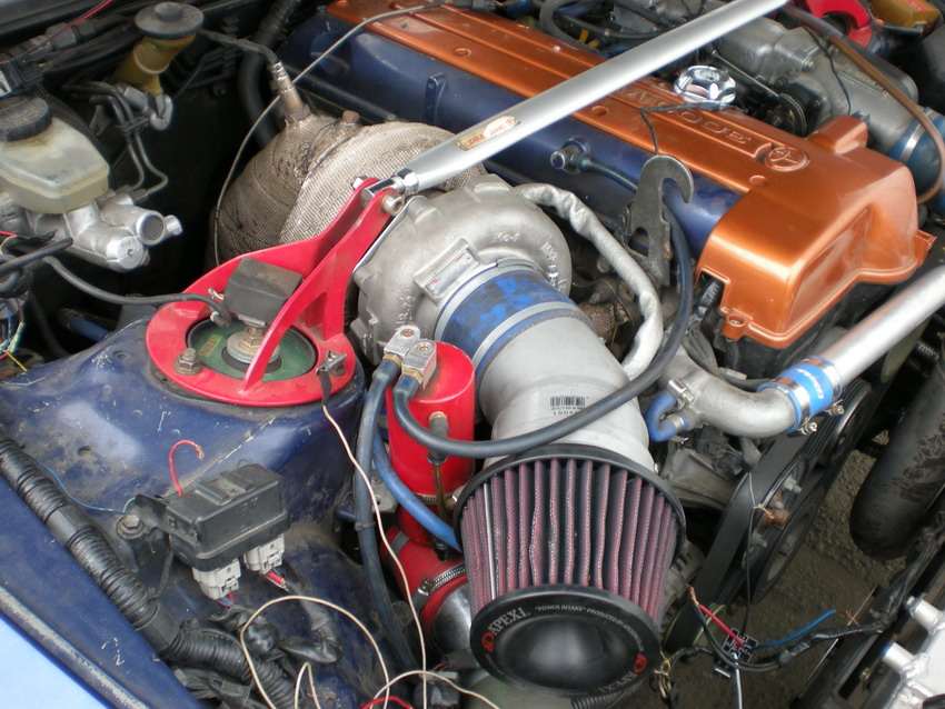

- - sobrat   пришла турбинка   5.6.2009, 10:22
- - sobrat   Для тех кто думает, что можно с экономить мотая ко...   25.8.2009, 4:28

- - sobrat   Да, Дима! Это новая турбина. Сам в шоке нах...   26.8.2009, 3:34

- - sobrat   dragon66, она не сдохла. Пожгло крыльчатку выхлопн...   26.8.2009, 11:32

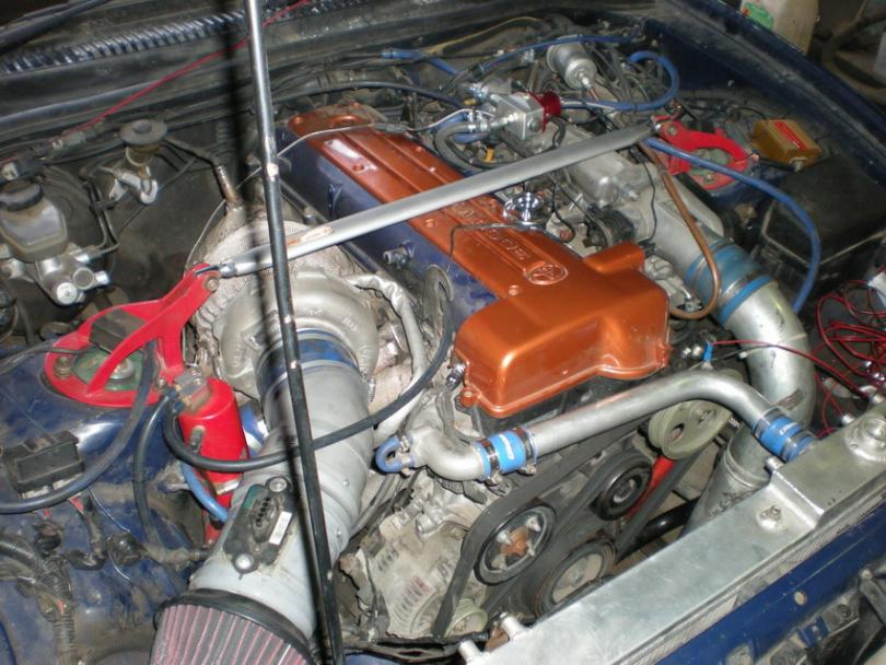

- - sobrat   Поставил новый топливный регулятор Аэромотив купле...   2.6.2010, 6:43

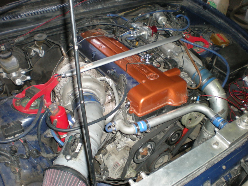

- - sobrat   ищем глобальную разницу между фото...   6.6.2010, 13:05
- - Kerserk   Кастрирен интейк пайп:)   6.6.2010, 15:23
- - sobrat   Почти угадал.   7.6.2010, 1:03
- - eGorJZ   маф оказался не нужен, на каком мозге машинка?   7.6.2010, 3:42
