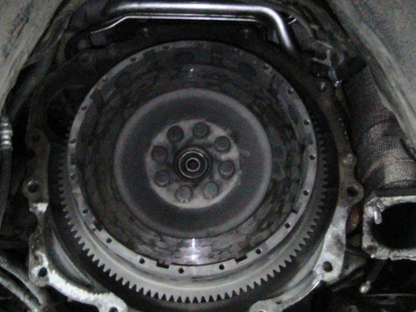

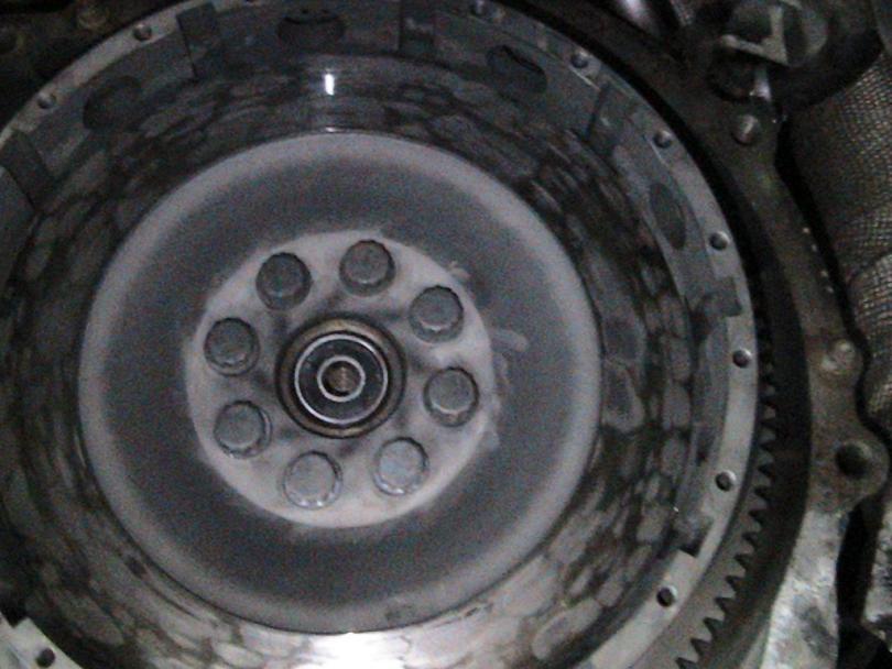

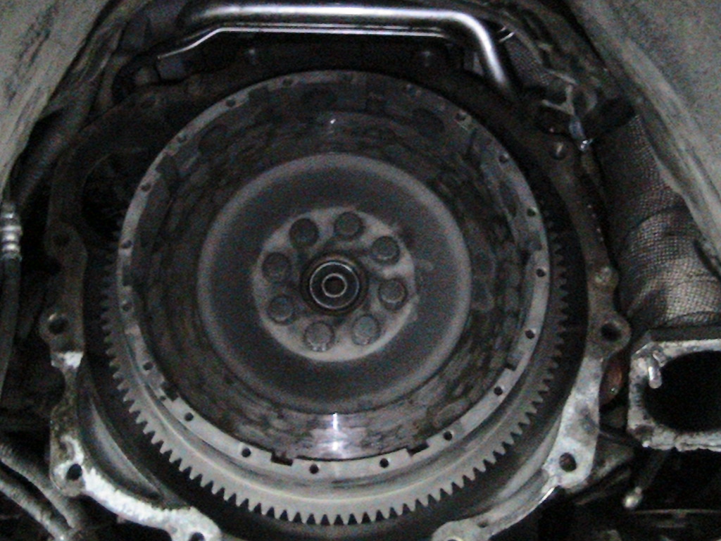

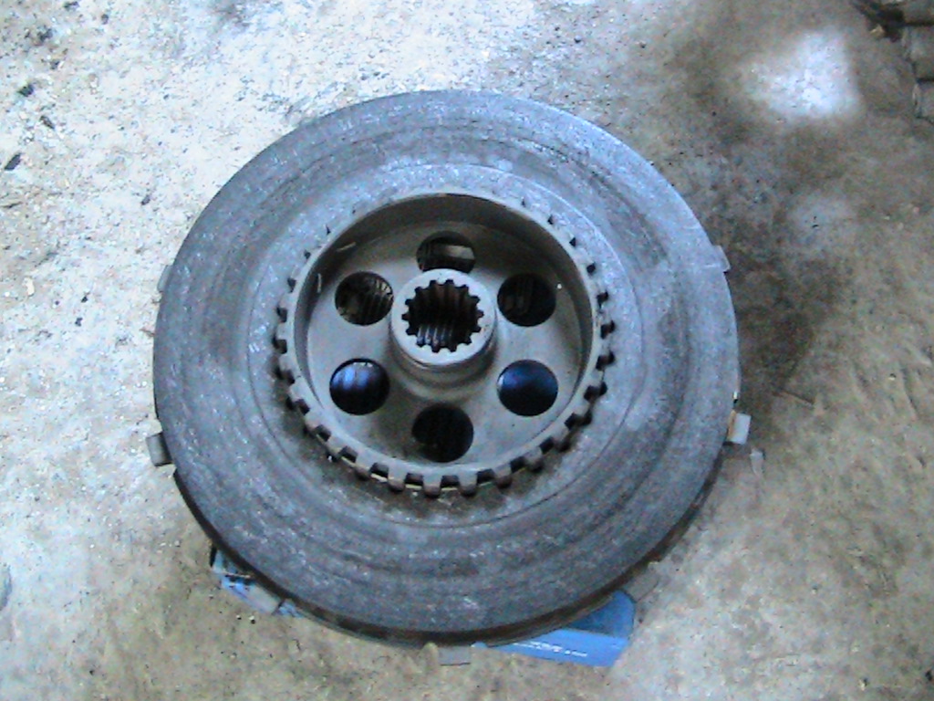

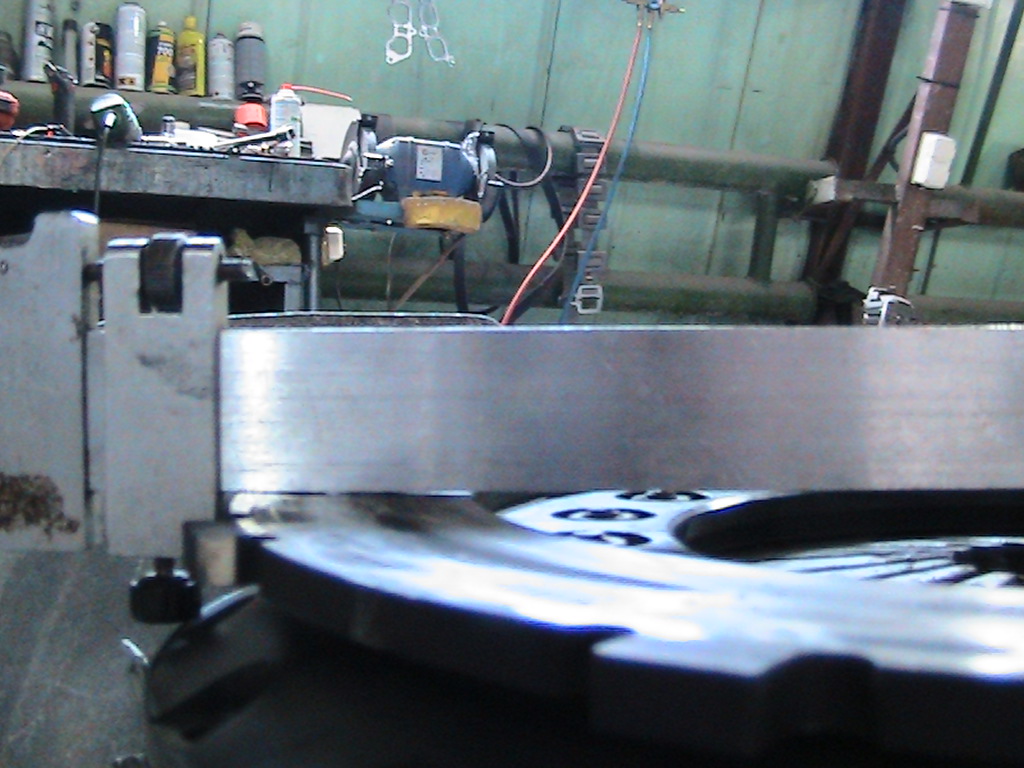

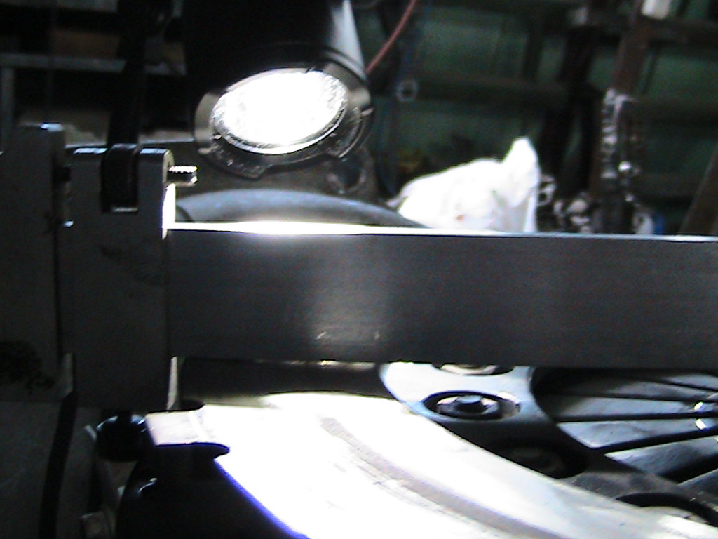

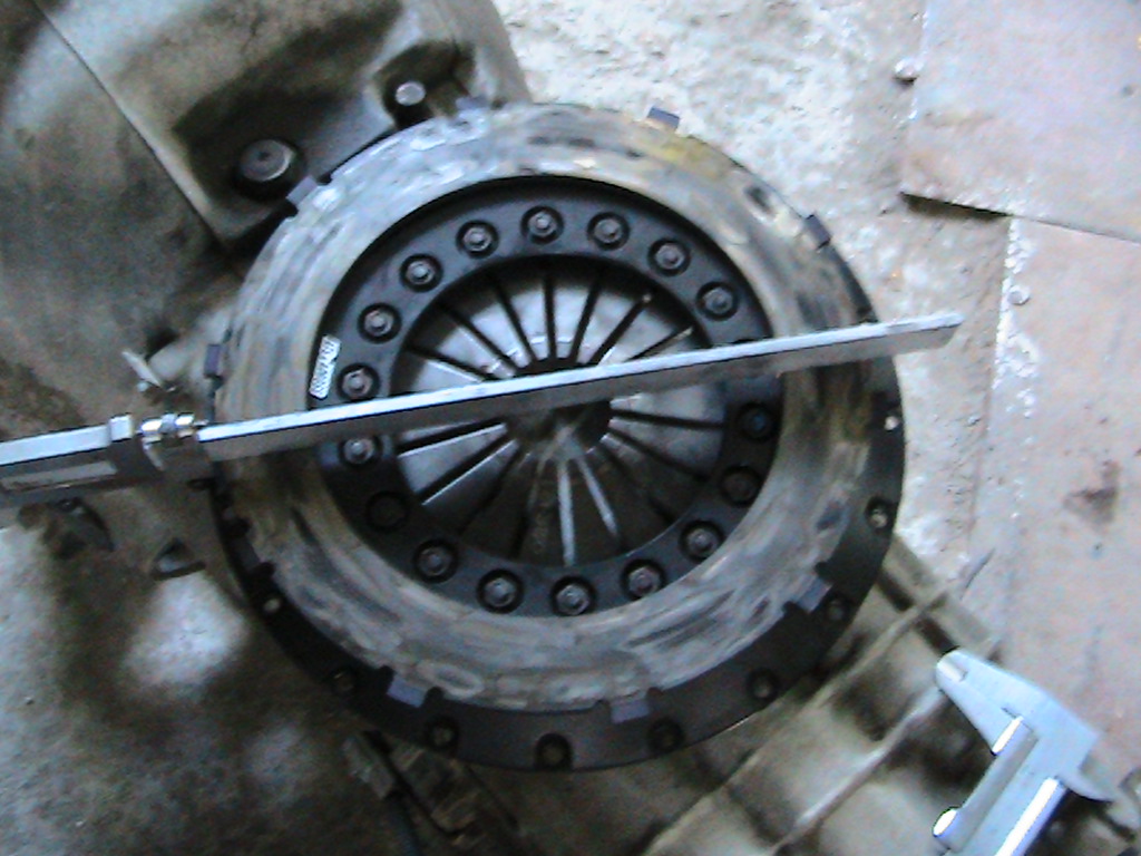

фотки покойника
сами диски еще ходили бы и ходили, но корзина и промежуточные железяки между дисками повело, на фото видно зазоры

- - ximik   диски не сгорели, их погнуло, и лепестки корзины в...   15.6.2010, 19:22
- - Audison   КАК тебе это удалось?   15.6.2010, 19:25

- - ximik   фотки покойника сами диски еще ходили бы и ...   16.6.2010, 16:52
- - Audison   Вот честно, я не понимаю, как тебе удалось ее так ...   16.6.2010, 19:59
- - ximik   да мой, мой, мой это косяк я ж дорвался до нее и ...   16.6.2010, 20:47

- - ximik   там в нем диски живые, если кому надо будет пишите...   16.6.2010, 23:26
