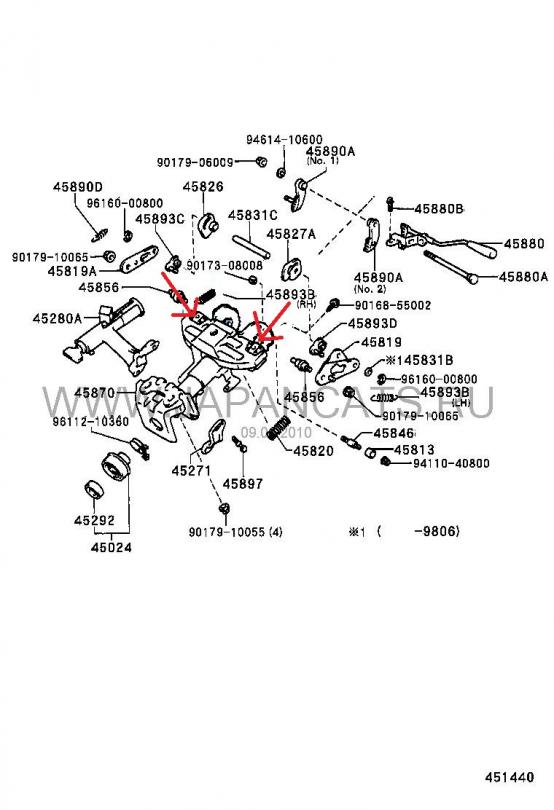

- - koliywrx   Наконец нашел причину своих неудобств. Сломались п...   19.6.2010, 4:45
- - dragon66   Это где?   19.6.2010, 13:12
- - koliywrx   Вот.   19.6.2010, 17:23
