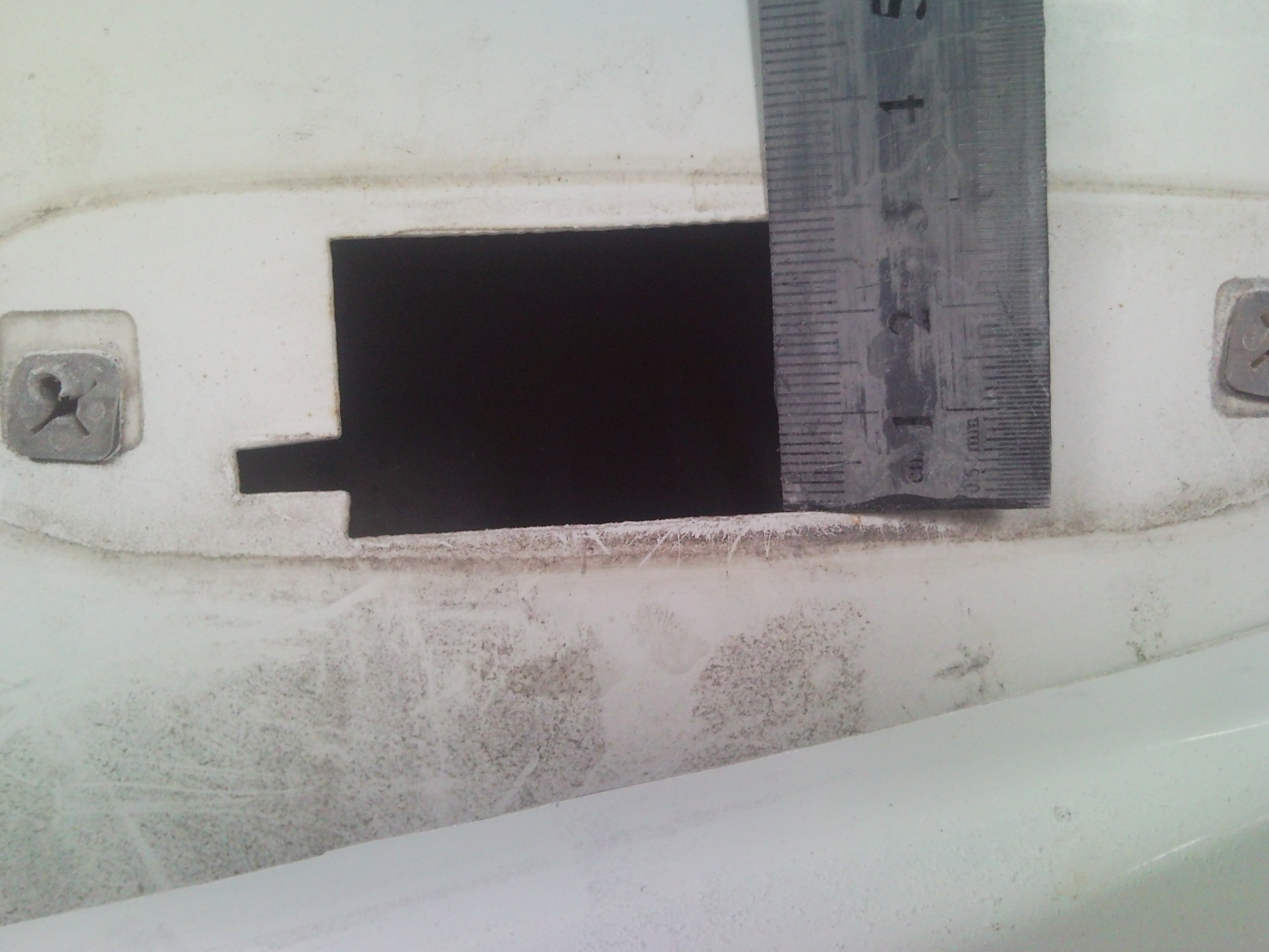

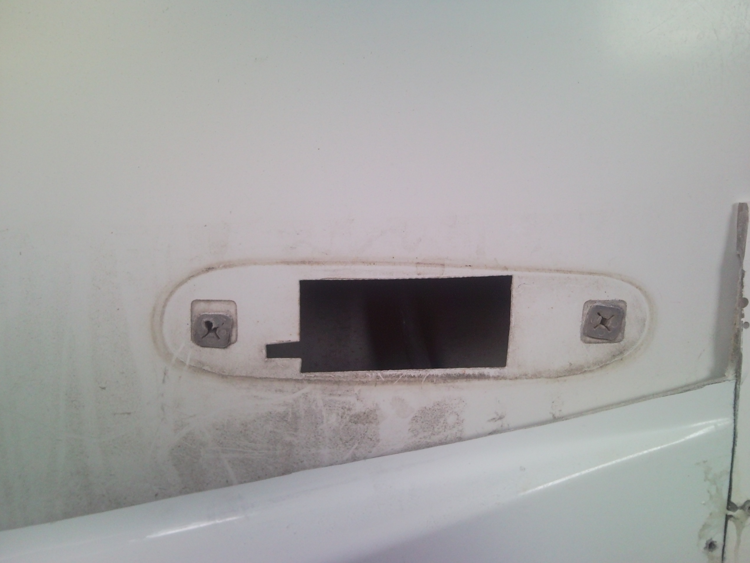

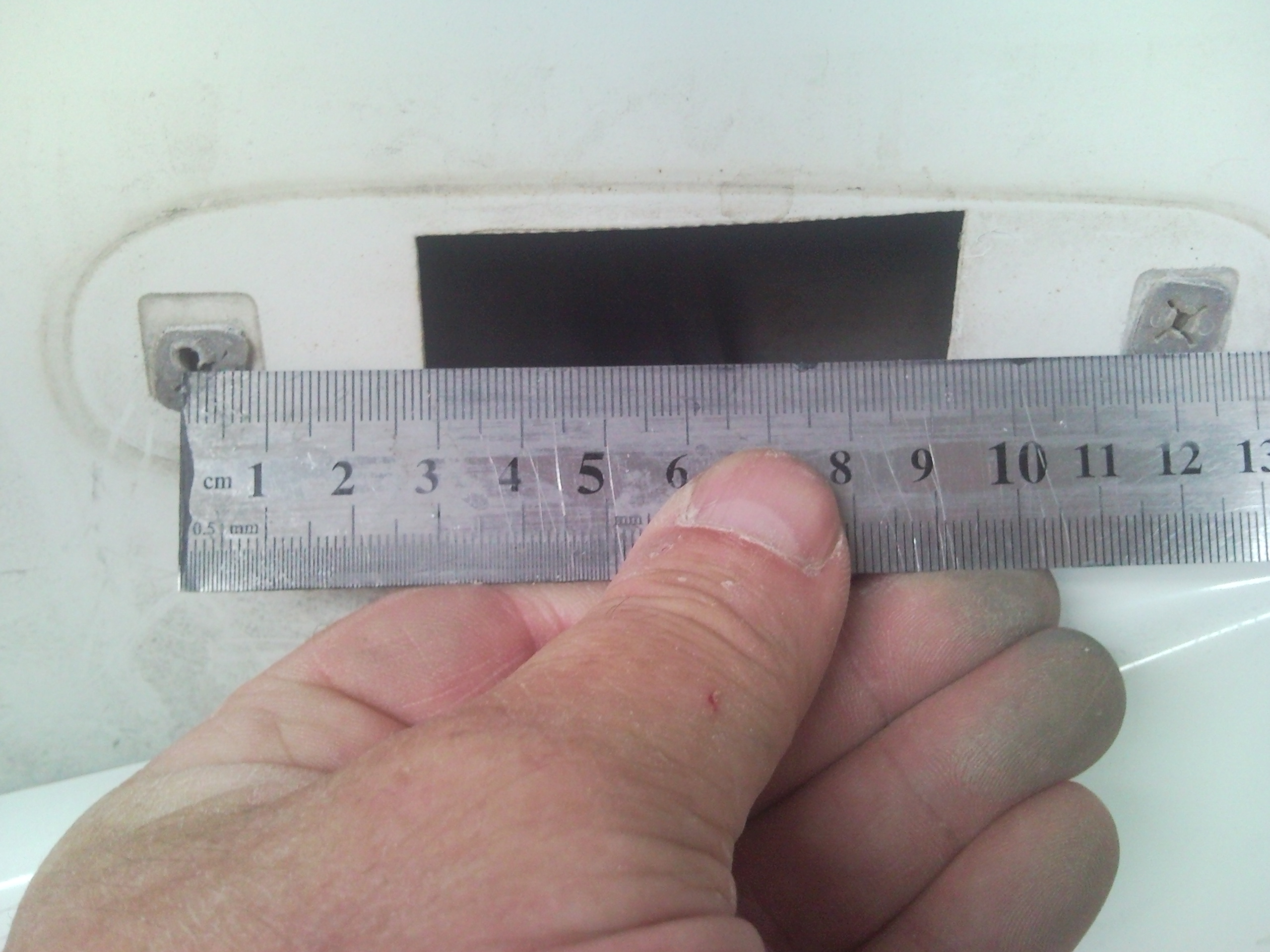

- - drool   Штангеля нет, линейкой померил - примерно 12,1-12,...   20.6.2010, 15:04
- - drool   Что-то я проворонил про размеры самих габарит - по...   20.6.2010, 16:55
- - Biturbogt   У МЕНЯ ПРОСТО ВООБЩЕ НЕ С СУПРЫ СТОЯТ ПРОСТО КАТАФ...   20.6.2010, 20:28
- - drool   Тогда расстояние, которое я указал (это между само...   20.6.2010, 21:12
