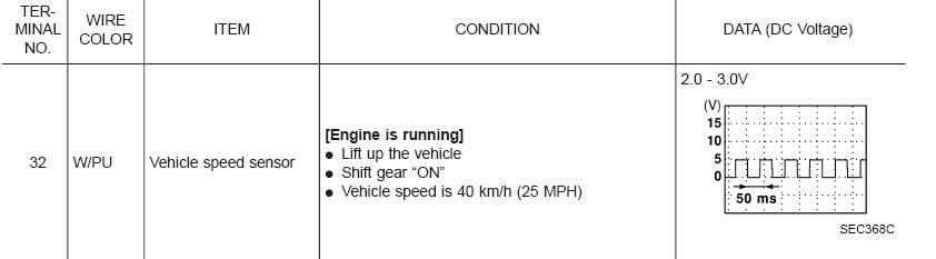

есть вот такая вот картинка из мануала:
и знание, что на один оборот колеса идет 4 импульса, что в принципе совпадает с картинкой(я вроде посчитал). Все это напрямую на спидометр. Мне не надо перерисовывать спидометр, просто нужен делитель частот с датчика 154ой коробки. Сколько там импульсов сказать затрудняюсь, по-моему 12. Еще можно использовать штатный датчик абс, с него идет 16 импульсов на оборот(надо бы проверить).
