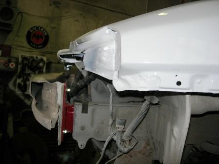

Вопрос! У кого как установлен усилитель бампера? (Если вообще установлен)
Например под бампер Do-luck усилитель не встает... и как из этого положения выходили, какие решения...

усилитель на 70-й весит 11 кг, из пружинистой стали, можно бить лёгкую бронетехнику. Его задача как на интерсепторе сдвинуть и отбросить преграду. Усилитель на 80-й весит 2 кг, из алюминия, его задача принять и по возможности загасить энергию удара о препятствие. Хотя принцып работы, вес и стоимость деталей различаются, они работают на сохранение машины и работают на отлично! Лишать Supra защиты если не тупость, то безрассудство. Думаю кто ездил достаточно быстро и терял машину хотя бы раз, не оставит впереди только кусок пластика. Потому что ремонт в 2-3 дня стоимостью 300$ и зависание на полгода с попыткой собрать остатки машины и последующей продажей это итог одного и того же подхода одного и того же владельца одной JZA80.
Подумайте!
