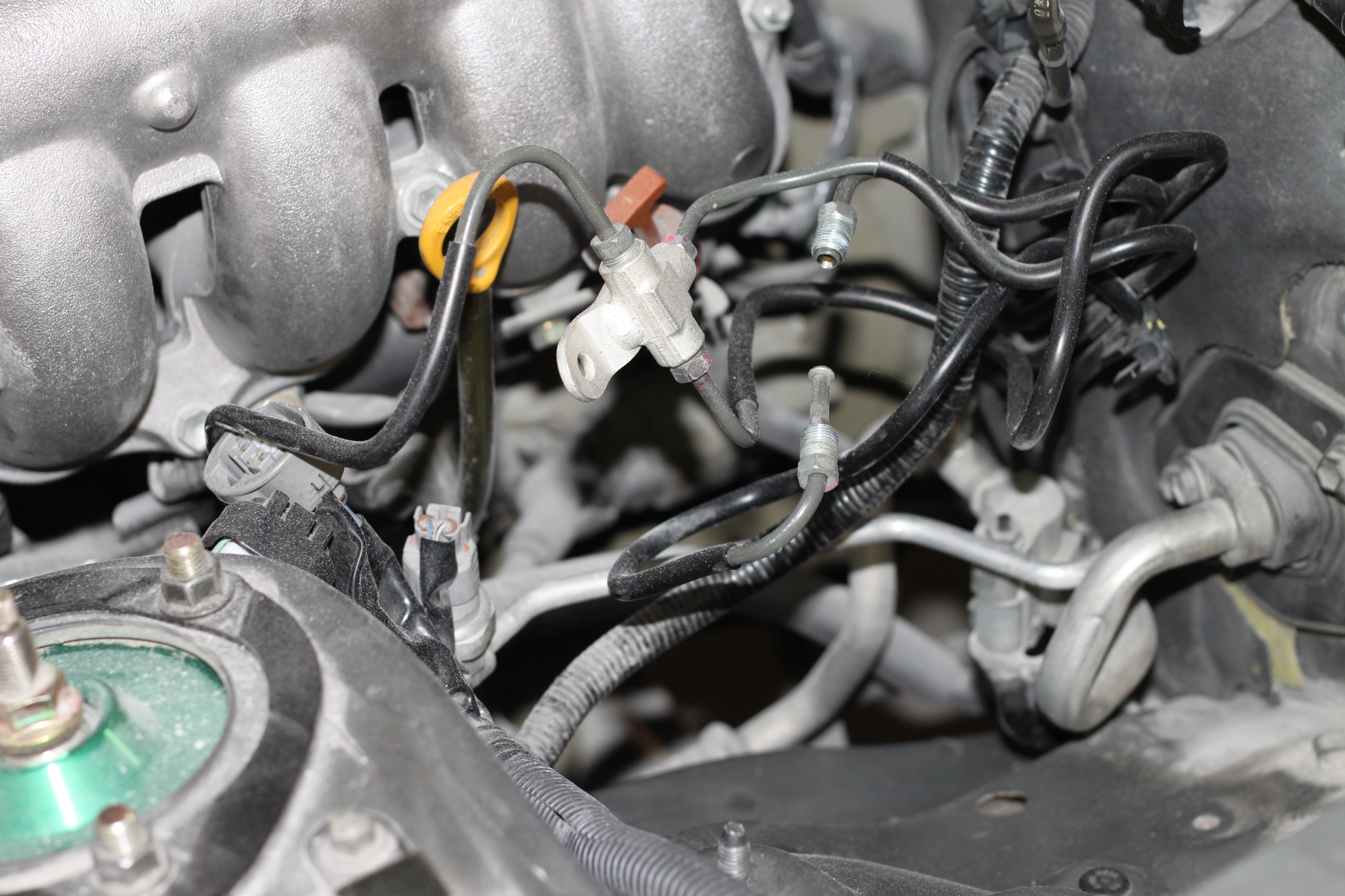

- - Galdos   Подскажите кто знает как от этой коробочки избави...   19.12.2010, 14:37
- - ximik   тоже предстоит данная операция, потом отчетик сдел...   19.12.2010, 14:49
- - Galdos   Ещё хотел спросить где купить LINE lock клапан дл...   19.12.2010, 14:59

- - DyxLess   Тоже удаляю АБС, из-под капота уже всё выкинул, ск...   20.12.2010, 10:14

- - DyxLess   Выкорчевал всю штатную тормозную систему и проложи...   11.2.2011, 16:37
- - drool   А где фото отчет обещанный ?   11.2.2011, 16:43
- - DyxLess   Тормозную не пофоткали,забыли...как заберу машину,...   11.2.2011, 16:48
- - drool   Вот так! Обещал и забыл. Ну как же так Всё э...   11.2.2011, 16:49
