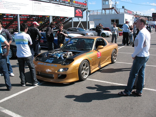

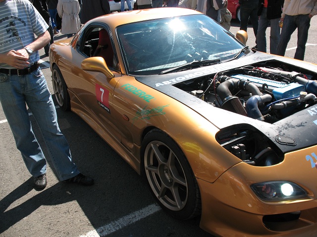

Вот такая рыкса выступает у нас на кольце. Капот не закрывается, едет очень достойно.

- - Саша   Вот такая рыкса выступает у нас на кольце. Капот н...   5.8.2010, 16:33
