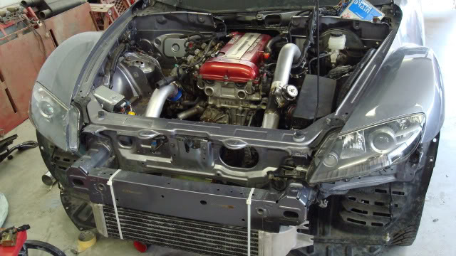

А сливовый sr20 не вариант?
С ним и в плане развесовки думаю будет лучше чем с джейзетом.

Вопрос в том сложно ли свапнуть 2JZ-GE, именно атмосферник, так как проще чем турбо и за счет объема достаточная мощность в городе + надежность. Про бюджет - Рыксу без двигателя можно найти за 250тр, хватит ли еще столько же для постройки нормальной машины с работающей электрикой? Рыкса реально нравится как сити кар, с 2JZ под капотом вообще мечта, так как аналогов нет. Из купе с 2джеем только Супра и SC300/Soarer. Последний тяжелый, выглядит огромным, с атмосферником совсем не быстрый. Так как, знает кто-нибудь электрика, который способен на это без растягивания срока постройки на год?
