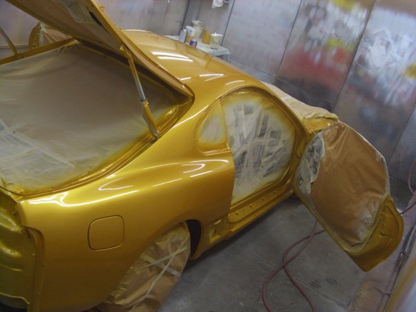

Хочу покрасить авто. Маляров, способных предложить интересный цвет – у нас нет. Все красят в «снежку» или «млечный путь». Шаг в сторону – полное непонимание. Либо ответ – иди в подбор, там тебе подберут.
Как покрасить в чОрный или в белий примерно понятно. С чего начать, если нужно немного больше - где искать нужную краску.
Ну например – темно красный цвет. Не нужно 8 оттенков. Просто темно-красный с переходом (под некоторыми углами) в черный. Или оранжевый, не светло красный, не жёлтый, ни цвет поноса, а оранжевый.
У кого какой опыт есть?

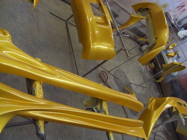

Косяки - машина была жутко подготовлена, видны неровности, красилась без нормального разбора, не в камере, сэкономили на лаке..короче, легче сказать что было сделано,чем перечислять все косяки. Но к самой краске у меня претензий нет, Панда тоже доволен (красился там же). Исправлять буду одним единственным способом - полной перекраской заново.
Фото:
Случайно нарыл в соц.сетях фотку с какой-то непонятнойтеткой,но как передался цвет-понравилось
Все фото с покраски, если ты есть в соц.сетях: (следом - машина Панды)
http://*******/album-219252_51510810
Хз на чём ездить.

- - DyxLess   Красил цветом с золотой колеровкой на белую подлож...   9.8.2010, 22:04
