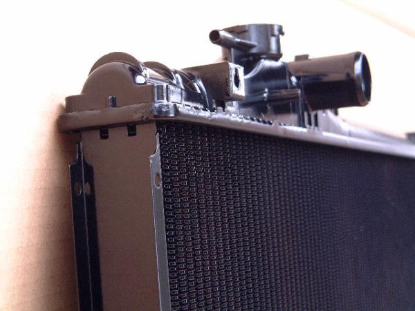

- - Ro_Ja   Фото того, что стояло на АТМО АТ 1994 г.в. Фото...   11.6.2016, 0:31
- - Ro_Ja   Видим, что мой (с атмо) шире в полтора раза, миним...   11.6.2016, 0:45
- - muzikant_83   Димон, на второй фотке это ведь радиатор кондея, н...   11.6.2016, 7:58
- - Ro_Ja   Не, это основной, только стоит вверх ногами на сто...   11.6.2016, 13:20
- - Sub   Ro_Ja, фото плохие. У тебя похоже пред. владелец п...   11.6.2016, 14:05
- - DENYKOR   У меня атмо автомат 1995г.в. тоже широкий - сравни...   11.6.2016, 16:56
- - Ro_Ja   Цитата(Sub @ 11.6.2016, 15:10) Ro_Ja, фот...   12.6.2016, 2:23
- - Sub   На атмо не ставили медные радиаторы, только алюмин...   12.6.2016, 2:35
