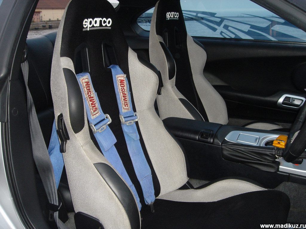

Вот красавчики!
DraGGer
сообщение 22.8.2010, 9:09
Сообщений: 17
Регистрация: 1.7.2010
Из: Бишкек
Пользователь №: 4 798
Цитата(Годворд @ 29.1.2010, 16:02) *
Вот красавчики!

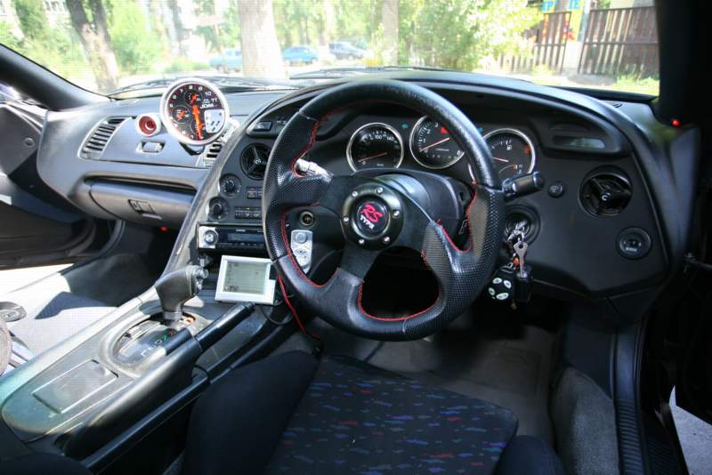

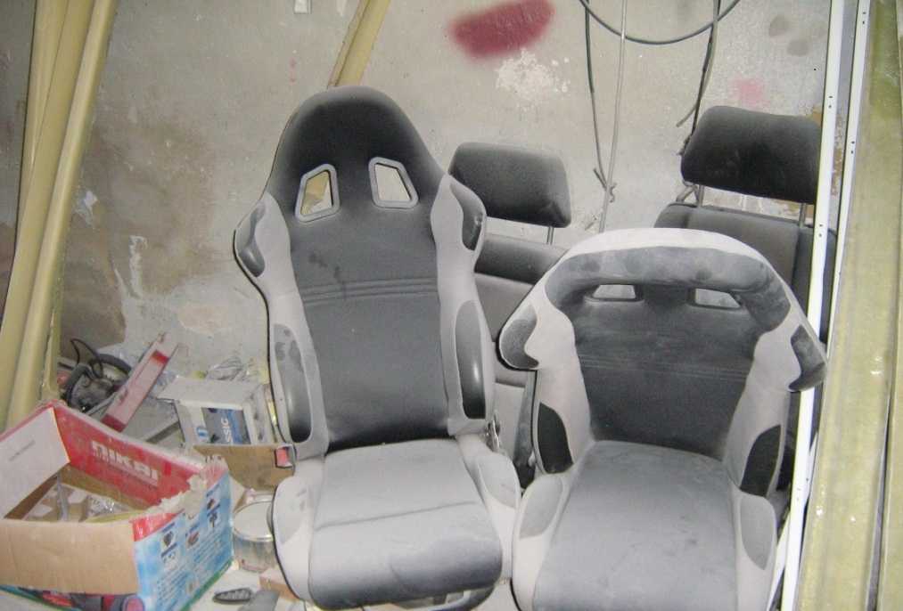

Не знал что эти сидухи спарко.Валяются в гараже,будем ставить на хонду,а черные рекаро родные с Супры и они легко встают
Вот эти сидухи валяются,они спарко?
и вот виден кусок темного седла рекаро
Они как я замечал на многих турбовых Супрах шли
