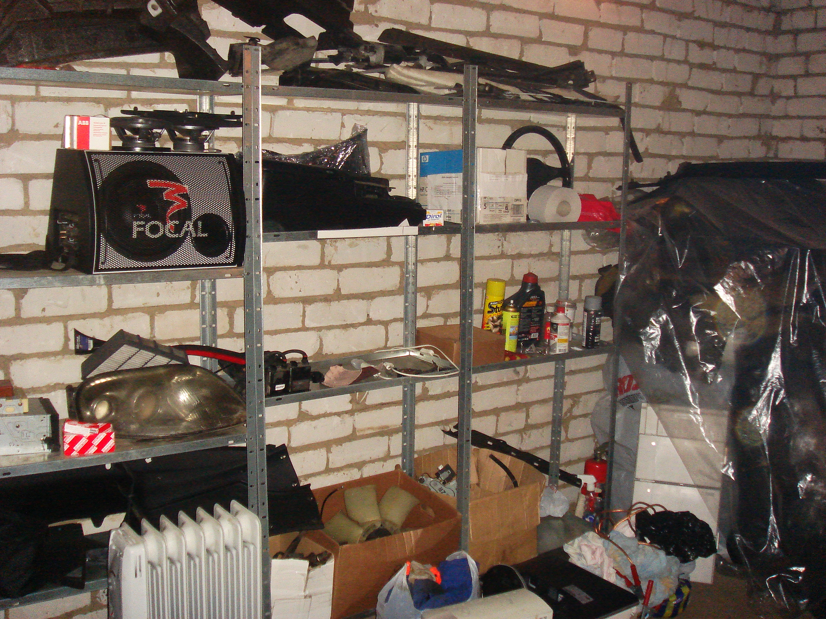

Забрал её, поставил на стоянку. На следующей день отогнал в гараж (забит был он - разбирали его часа 2 или 3. Сколько смеху было, когда от туда запорожец выкатывали на сушенных колесах ) ни кому не нужен часом? laugh.gif )

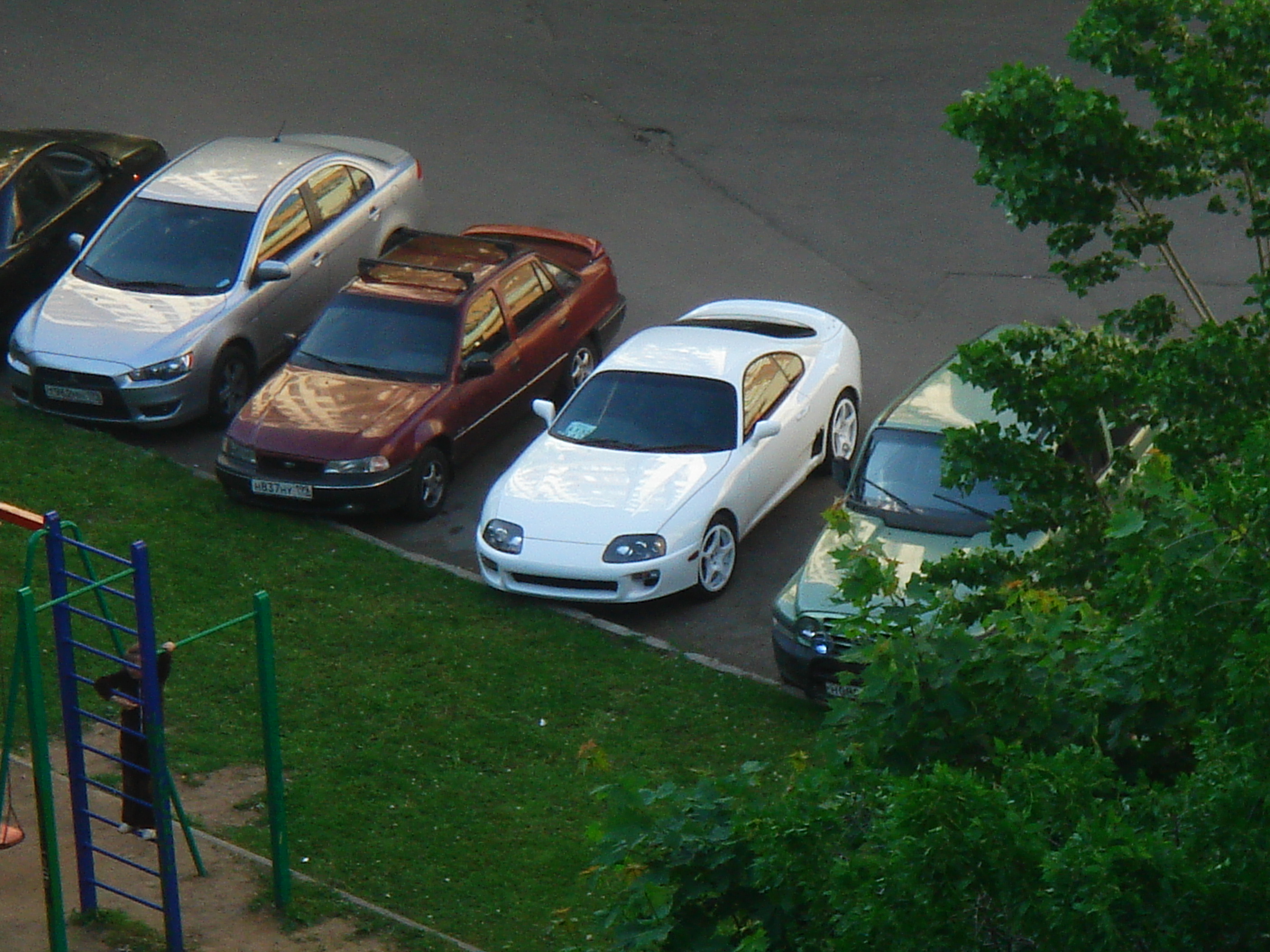

Вообщем сейчас начал потихоньку восставливать. Позже отпишу и закину фоток побольше.

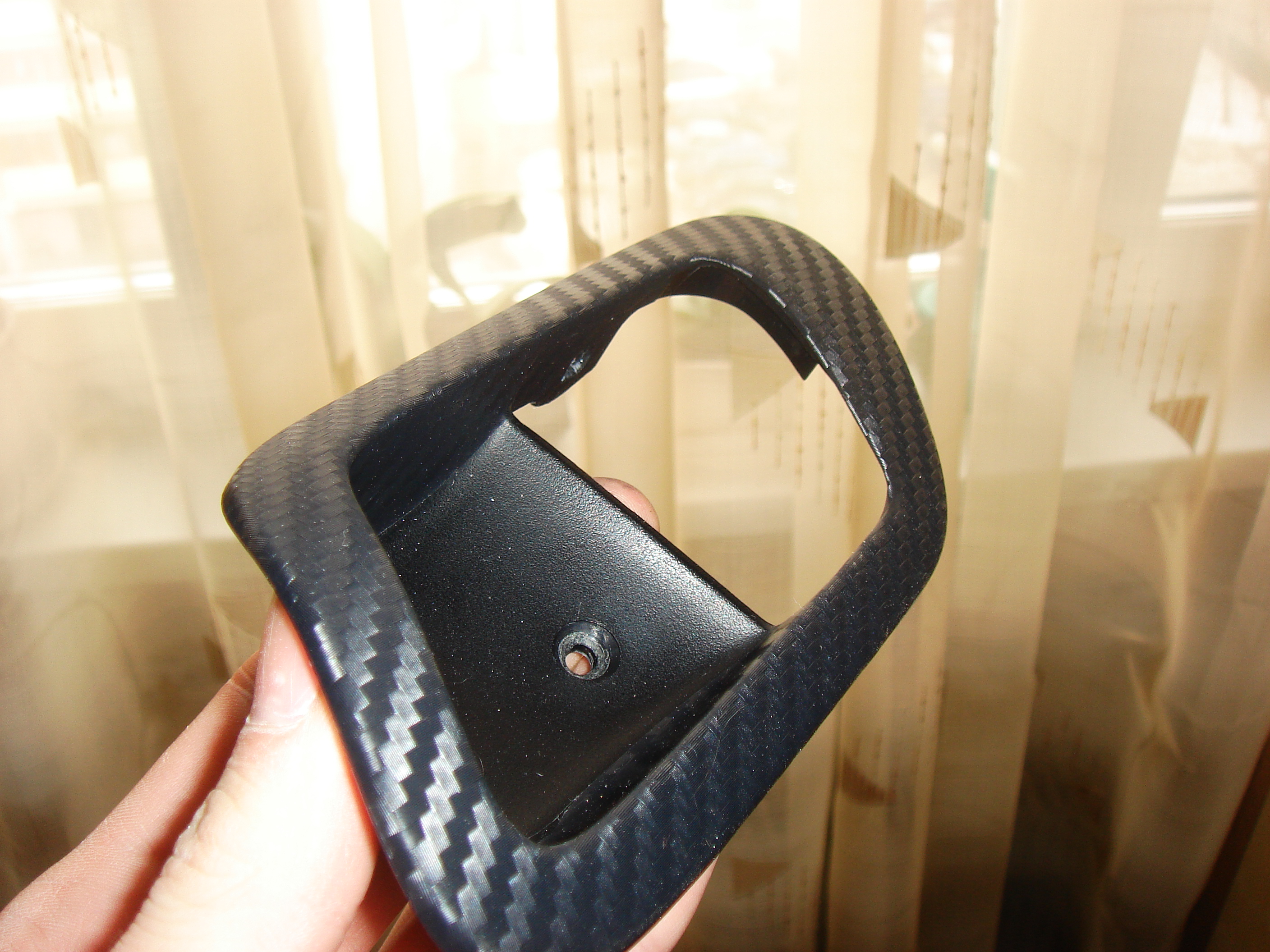

Устранил много косяков по салону, которые вылезали, упаковал продку в гофру, поставил электроскладывающиеся зеркала.
