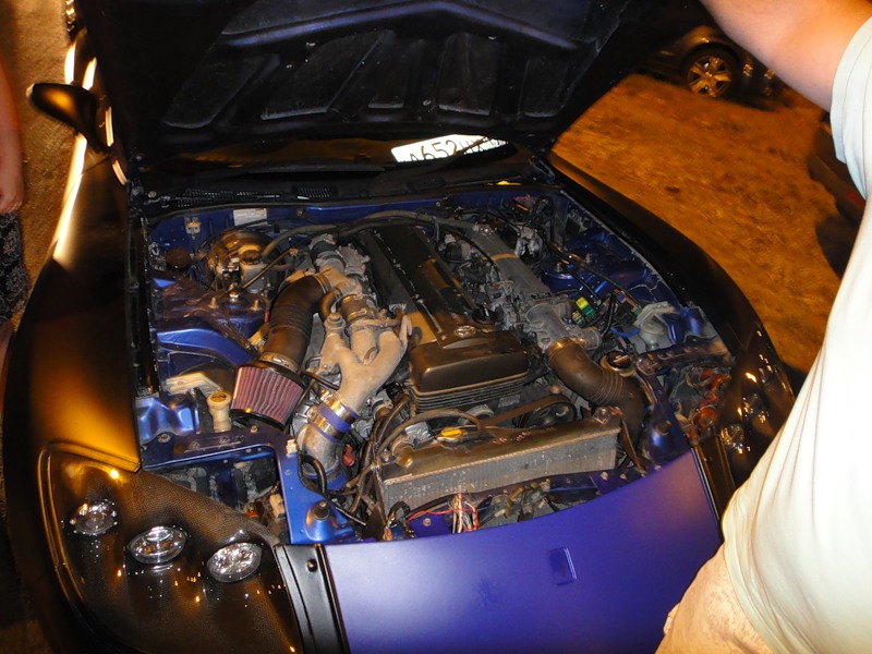

Может кому интересно:
Я:
Сообщение от thedemon
А мужики то не знают!
В смысле, что у товарища тоже 7-ка и у него периодический секас с мотором, что то консенсус они никак не найдут sad.gif
Он:Если че надо, контакт дам
(смысл в том что свапили в МСК в JSC)
Сообщение отредактировал thedemon - 2.9.2010, 15:01

- - thedemon   Может кому интересно: Я: Сообщение от thedemon ...   2.9.2010, 8:29

- - Левитан   НА фото не DJ York'a Рыкса? У него тоже синяя ...   2.10.2010, 19:00
|- - thedemon   Цитата(Левитан @ 2.10.2010, 21:04) НА фот...   6.10.2010, 14:51
