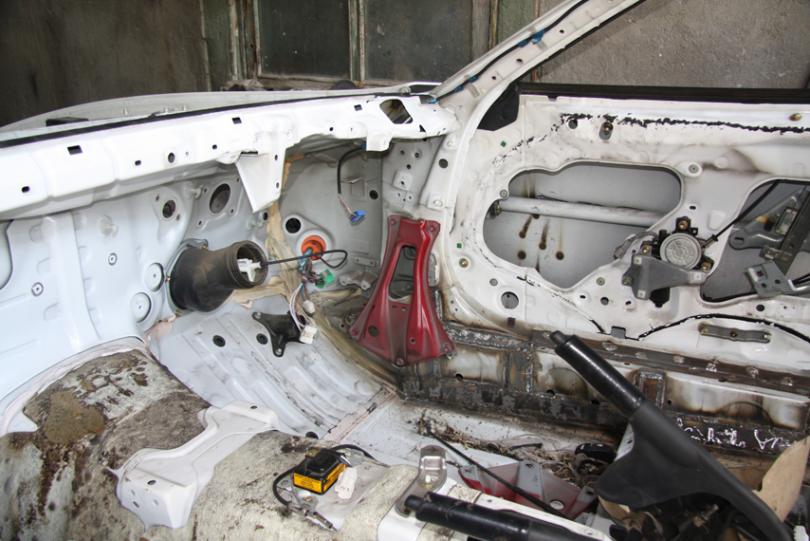

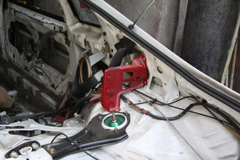

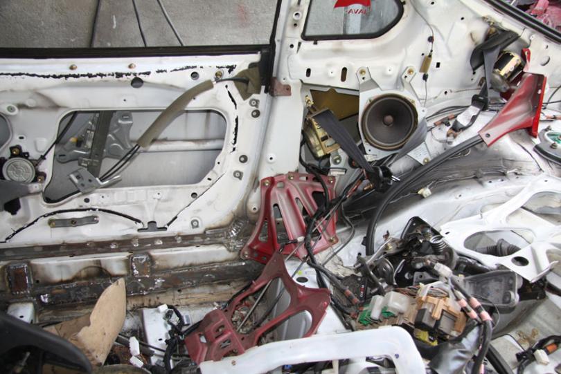

Цитата(John_Travolta @ 7.9.2010, 4:04) *
А сток усилители от тарги? Видел фото в теме переделки
Вот эти усилители (красные внизу) на передние стойки идут только на таргу, номера 61178-14040 правый, 61179-14040 левый:
Вот эти усилители (тож красные снизу) на средние стойки в стоке есть у всех, независимо от того, какой тип кузова.
А это вообще не усилители, это держатели съёмной крыши в багажнике у тарги.
Вот только эффект от них, мне кажется, будет очень незначительный.

- - MOTOR   Я уголки передних стоек заказал и поставил...нижни...   7.9.2010, 10:07
- - MOTOR   Вот как приварено...   7.9.2010, 10:16
- - rom@888   А дырок с резьбой вообще что ли не было? Или дырки...   7.9.2010, 10:27
- - MOTOR   Дырок на кузове вообще нет-у меня ж не Тарга.А вар...   7.9.2010, 11:37
