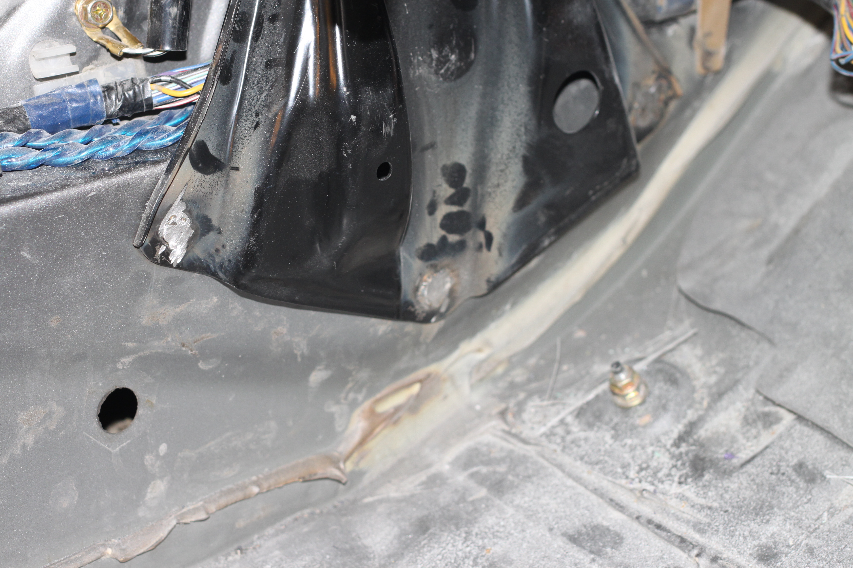

- - MOTOR   Я уголки передних стоек заказал и поставил...нижни...   7.9.2010, 10:07
- - MOTOR   Вот как приварено...   7.9.2010, 10:16
- - rom@888   А дырок с резьбой вообще что ли не было? Или дырки...   7.9.2010, 10:27
- - MOTOR   Дырок на кузове вообще нет-у меня ж не Тарга.А вар...   7.9.2010, 11:37
- - rom@888   Тоже хотел эти усилители заказать, но что то ты ме...   7.9.2010, 11:46
- - MOTOR   По поводу распорок думаю нефиг морочиться-можно са...   7.9.2010, 11:54
- - rom@888   У него белая купе же была изначально, это он на не...   7.9.2010, 11:57
- - MOTOR   Тогда спрашивай...фиг знает!   7.9.2010, 12:00
