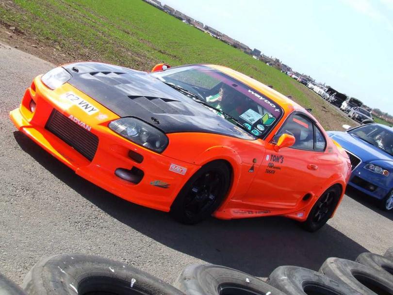

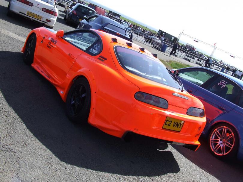

- - Belashoff   Я вот такой хочу цвет.   13.9.2010, 8:25
- - Фломастер   И колеса тоже стоковые надо оставить. Вот над эти...   13.9.2010, 8:37
