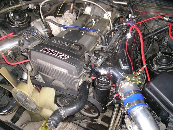

- - KARABAS 48   У меня атмо с турбиной гарретт. Валит давольно дов...   5.10.2010, 9:42
- - павлентий   сам делал или приобрел такую?   6.10.2010, 16:38
- - KARABAS 48   Взял такую. Правда уже многое успел переделать...   6.10.2010, 16:44
- - павлентий   а что переделывал и она с Японии такой пришла?   7.10.2010, 15:02
- - KARABAS 48   Историю авто толком не знаю. Думаю у нас не стали ...   7.10.2010, 18:25
|- - drool   Цитата(KARABAS 48 @ 7.10.2010, 20:29) Ист...   10.10.2010, 2:07
- - сода   хз, судя по фото в японии так не смогли бы сделать   7.10.2010, 18:54
