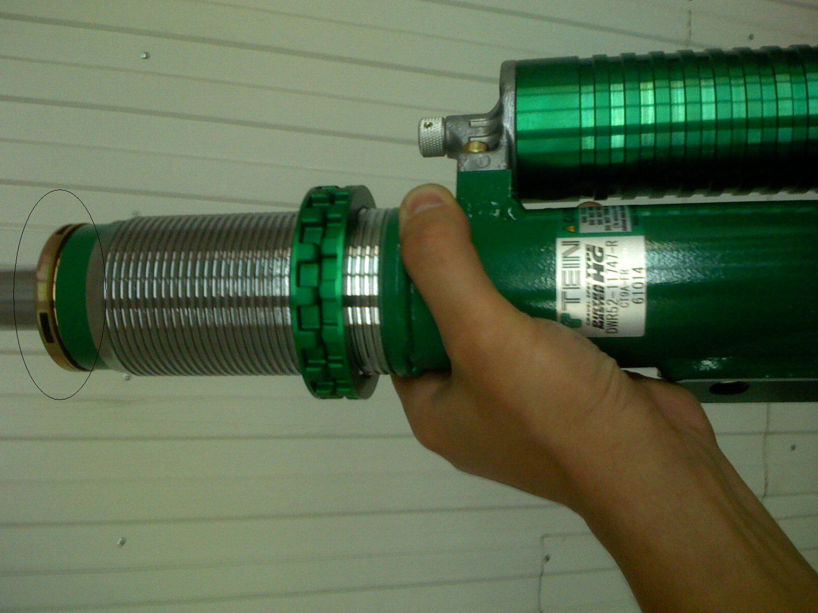

Эти амморты я не крутил ввиду бесполезности, но на прошлых пытался снять регулировочную шайбу через вверх и мне мешала вот эта штука на моих тейнах она очень толстые стенки имеет, тогда без задней мысли начал скручивать ее, и с аммотрта пошел газ а потом масло

|- - IQ200   supra300 в моем случае ВД и прогрев не помог, насч...   16.10.2010, 19:05
- - supra300   Какие шайбы ты откручиваешь? Я имел в виду регулир...   17.10.2010, 6:53
- - IQ200   Эти амморты я не крутил ввиду бесполезности, но на...   17.10.2010, 8:16
- - supra300   должна была сняться. Почему бывают проблемы... Пок...   17.10.2010, 11:22
- - IQ200   К сожалению не снялась! Очень интересует вопр...   17.10.2010, 16:54
- - supra300   как любая работа всё начинается с диагностики и ос...   17.10.2010, 18:32
