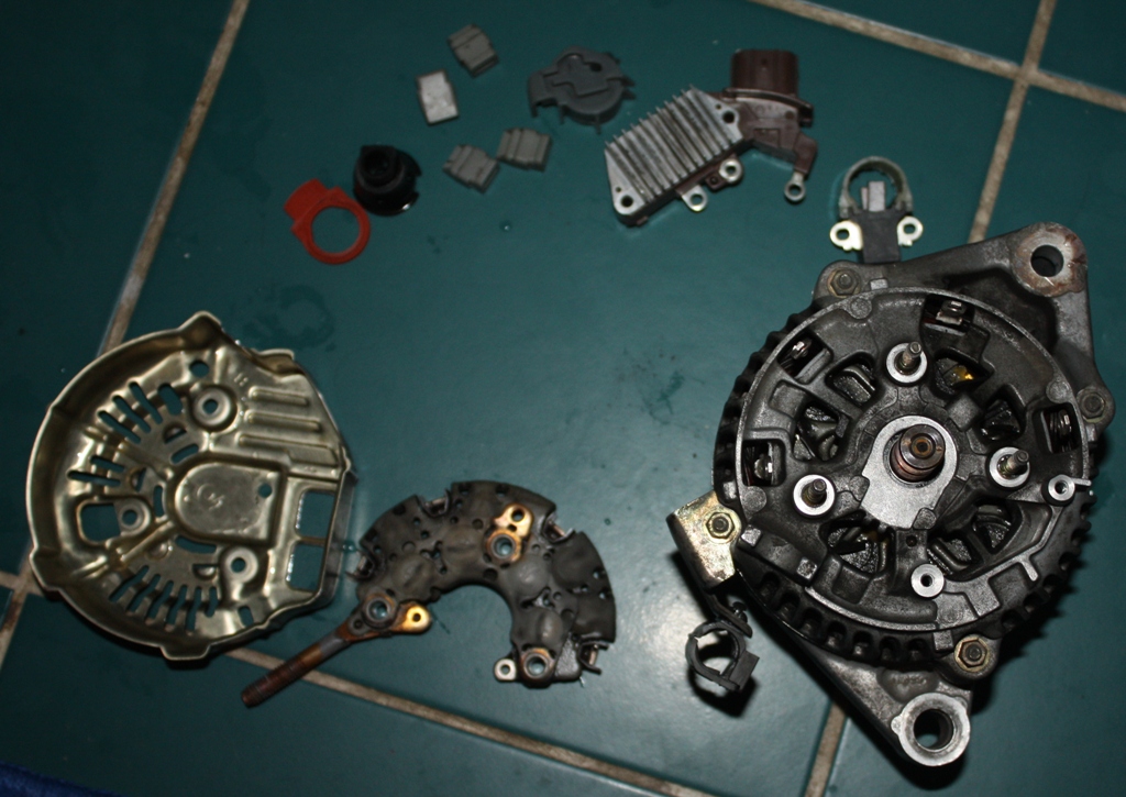

В общем снял генератор!
Думаю здесь нет смысла писать как его снять?
единственное скажу, его легче снимать на ямеsmile.gifsmile.gif (мне пришлось вплоть до кожуха радиатора снять)

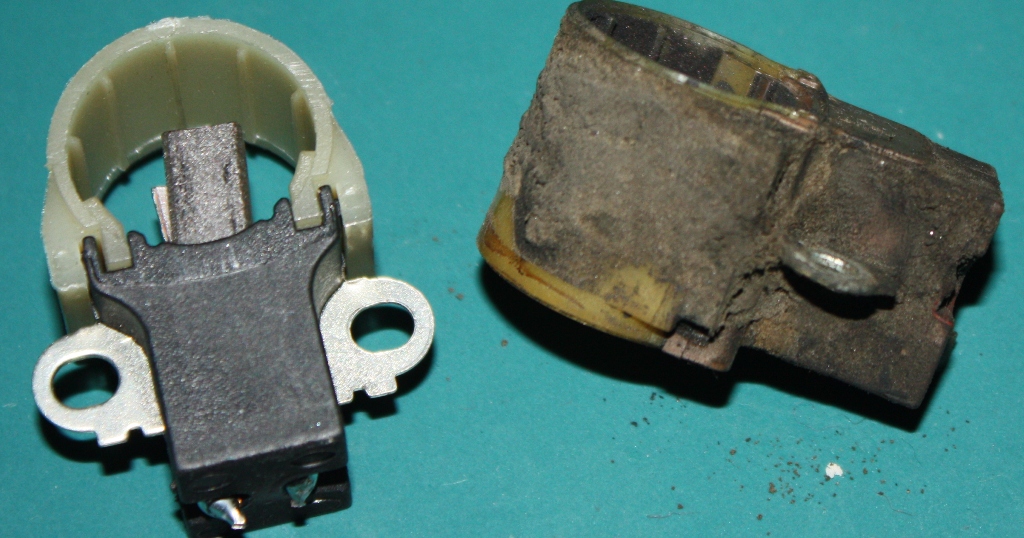

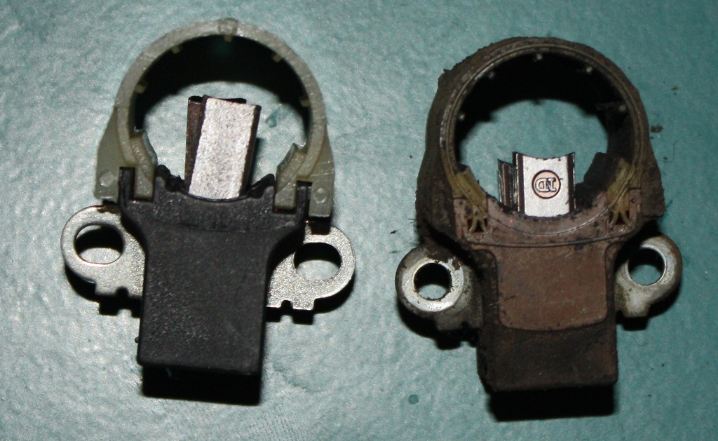

Купил перед этим щетки генератора (кытай) орижинала не было в помине

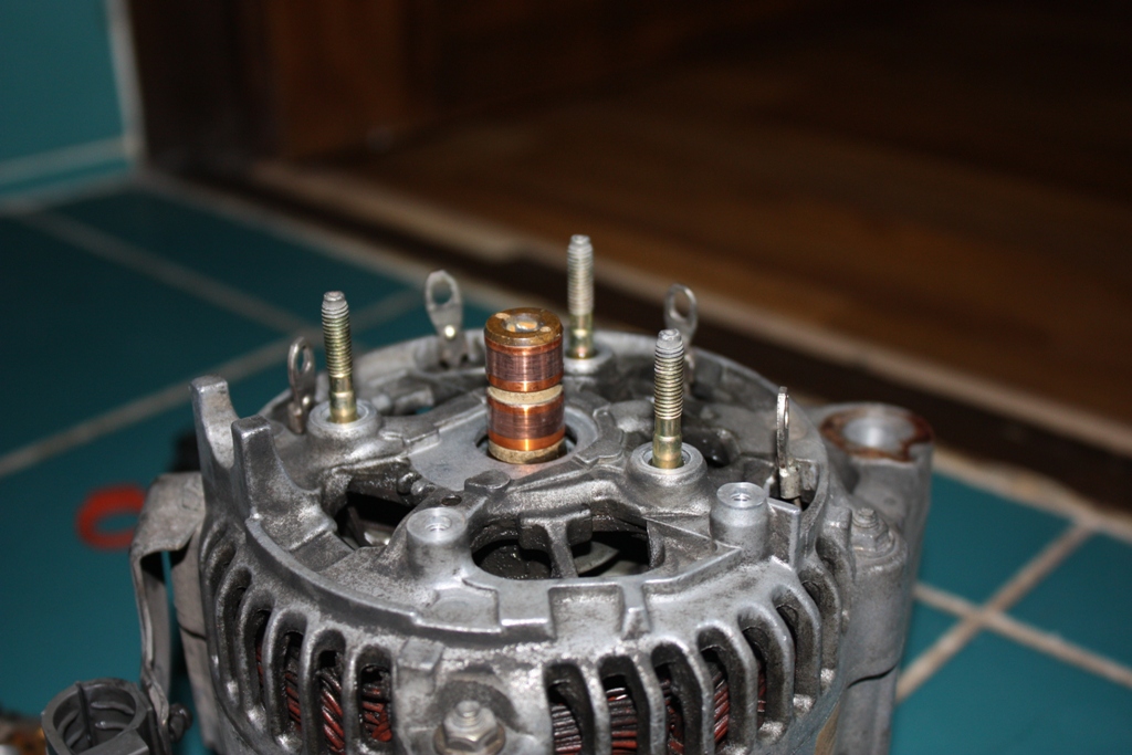

решил прям на улице раскидать генератор, открутил заднюю крышку и ... понес домой, так как в нем столько грязи было (на фото старых щеток видно сколько ее было).
Взял мистер пропер (хвойный) , оказывается такая классная вещь, очень быстро удаляет грязь, руки в два счета отмыл им же отмыл реле регулятора, сам диодный мост. все болтики, немного генератор помыл, без фанатизма конечно.
налет был страшный 2-3 мм местами было, не стал разбираться что это было!?
Страха поломать нет, так как думаю заводом предусмотрено что на генератор будет попадать вода, а в наших случаях еще и ОЖ частенько туда попадает.
фото ниже прилагаю так для ликбеза.
завтра проверю как все работать будет.
п.с. что то не нравиться мне шум исходящий от подшипников, скорее их тоже стоит махнуть)
