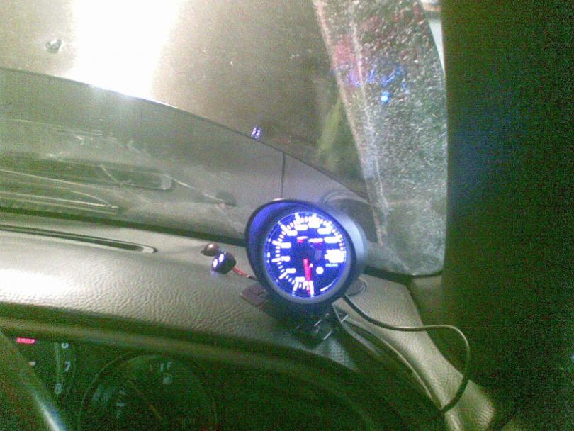

17. Датчики Depo на 52 мм, без пиков и ворнингов (Буст, давление и температура масла) ценник на всё с доставкой 8000 руб.

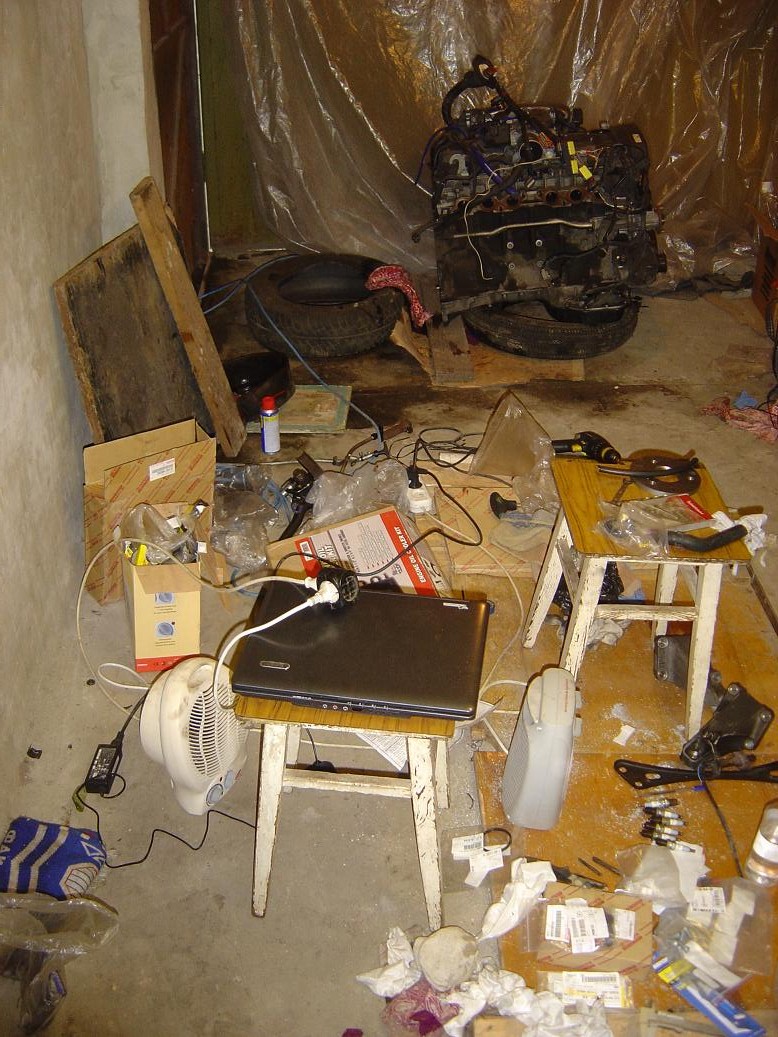

В этом разделе кратко перечислю то, что было сделано руками Жени (Sub) ну и мной. Вся работа происходила в тесном гараже, где даже нельзя полностью открыть двери в Супре, на фото всё будет видно, в процессе работы постоянно приходилось придумывать разные приспособления (съёмники), кастомить пришлось так же очень много. Из-за этого время СВАПа затянулось приблизительно на 40%. Совет всем если есть возможность делайте СВАП в просторном помещении с хорошим освещением, это даже условие, а не совет!

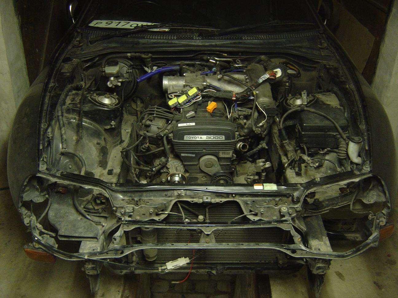

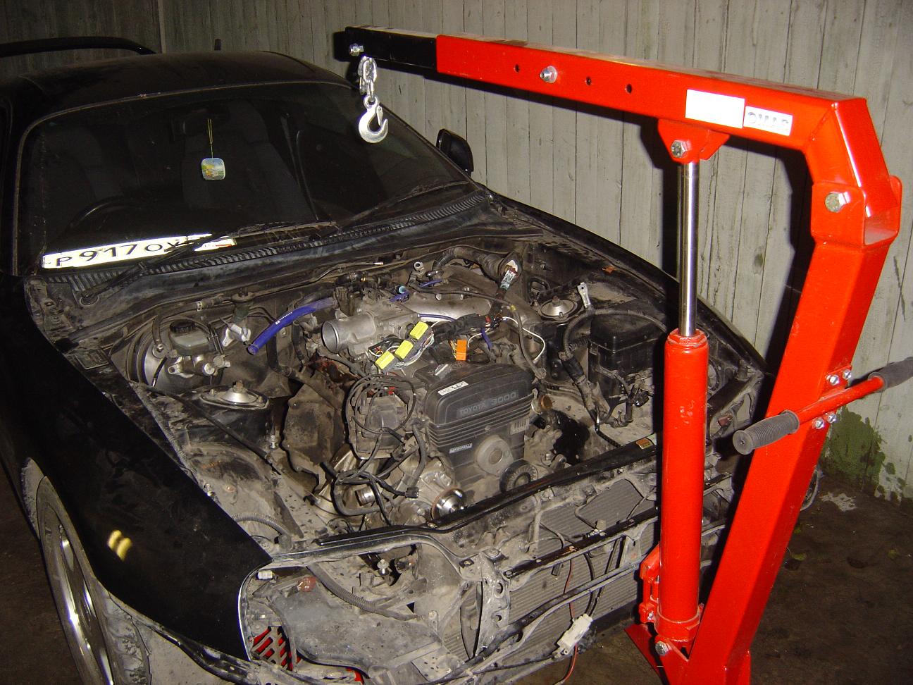

Началось всё 10.10.2010 в воскресенье, со снятия с разборки машины включавшей в себя:
- Разбор подкапотного со снятием капота.

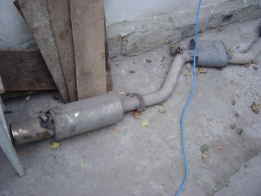

- Снятия даунпайпа. С ним возник геморрой, болты естественно были закисшими их пришлось срезать болгаркой на что было убито уйма времени.
- После чего машина была задрана на стойки и были сняты, выпуск и кардан;
- Затем была откручена балка крепления коробки, что позволило наклонить немного двиг и не без проблем, но и без геморроя открутить коробку от двигателя.
Можно сказать на этом подготовительный этап завершился.
- Дальше было принято решение оставить старый кондей и не стравливать фреон. Аккуратно при помощи гуся приподняли двиг и сняли кондей со шпильки крепления. Так, что пустоту в моторном отсеке заполнял кондей.

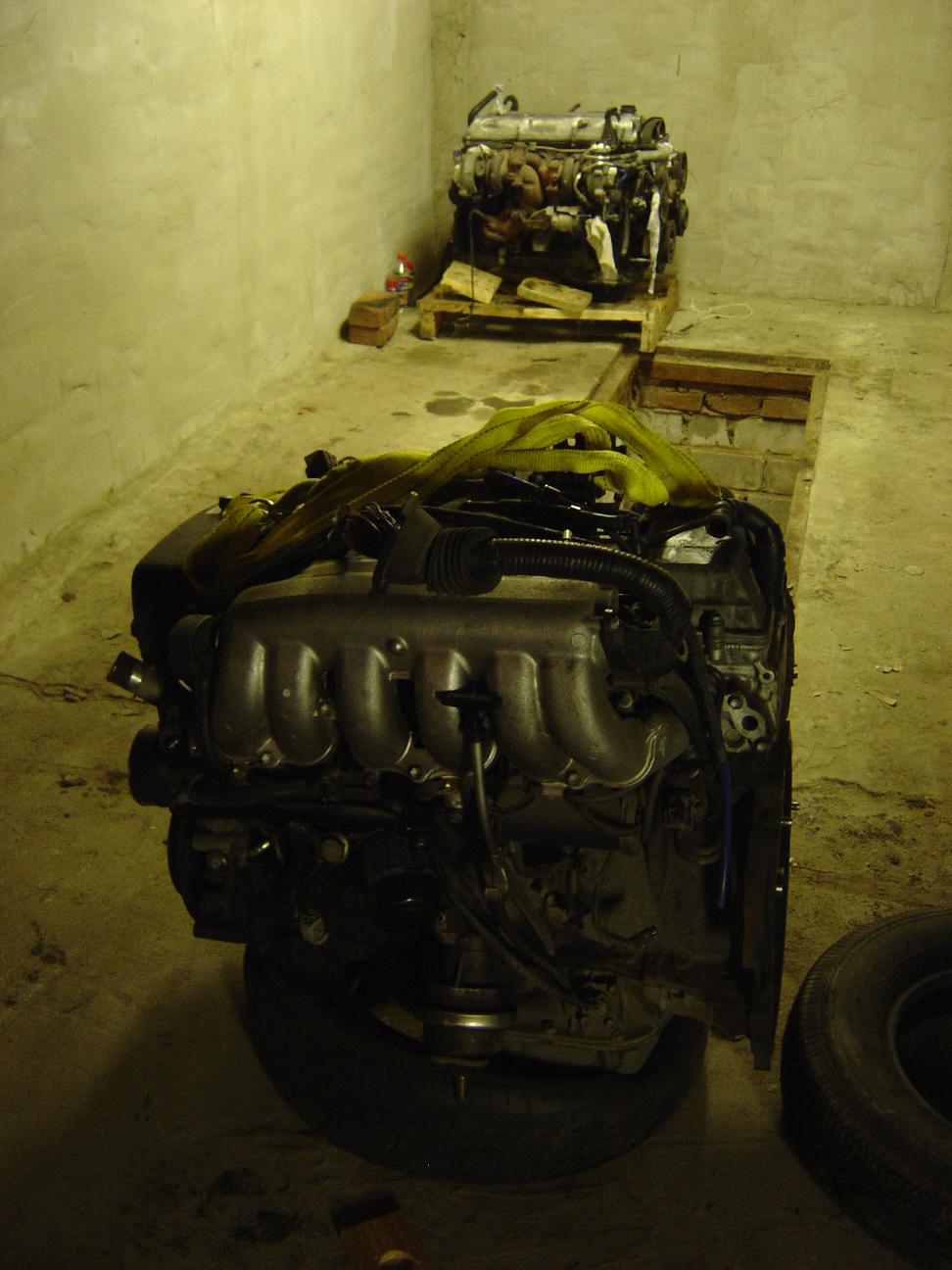

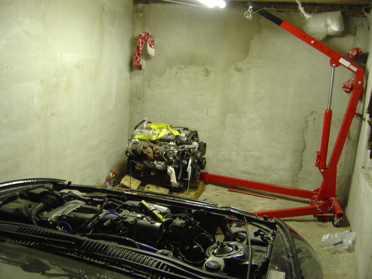

Распрощавшись со старым двиглом мы принялись нещадно дербанить новый.

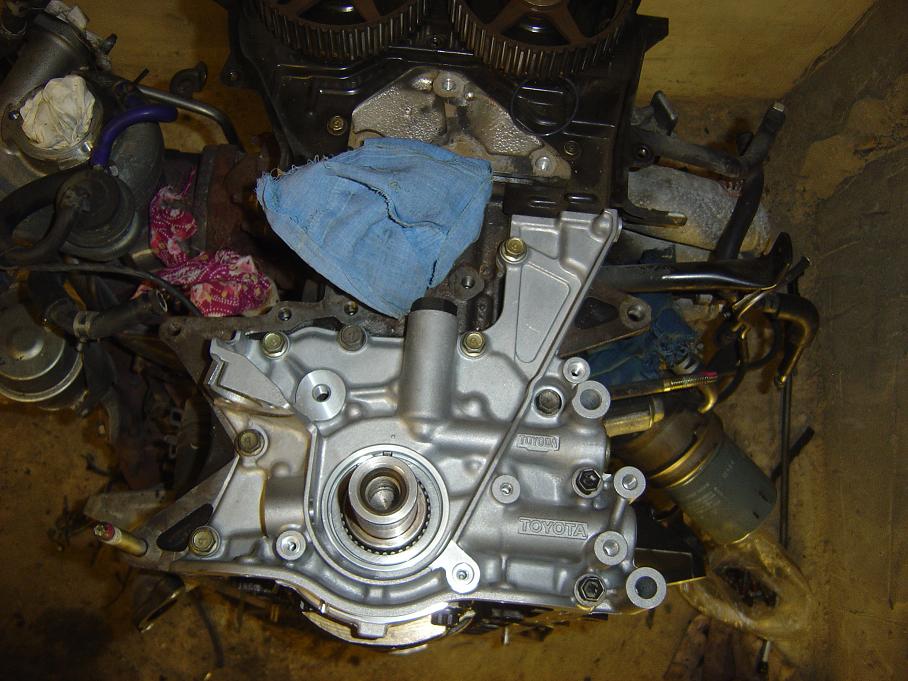

- Были поменяны поддоны
- Сделано отверстие в атмо поддоне под слив масла с турбин
- Замене подверглись так же маслонасос, помпа, ремень ГРМ, Ролик (натяжитель) приводного ремня, приводной ремень, замёнён был и термостат на новый оригинальный.

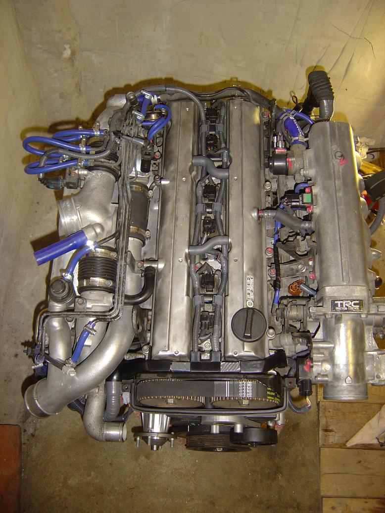

- Так же до, были почищены до идеала патрубки на турбинах, впускной коллектор.
- После чего была прокинута новая коса двигателя, и вот тут я остановлюсь подробнее. Я вообще ничего не смыслю в электрике, ну то есть умею нажать на кнопку ВКЛ и воткнуть вилку в розетку на этом всё, по этому сразу же при принятии решения о СВАПе возникли мысли, что делать с проводкой. Вариантов не много но они есть:
1. Сращивать проводку от Аристы с моей косой (минусом является то, что нужен очень толковый электрик, и то, что процесс этот занимает продолжительное время, так же были опасения, что будут всё равно какие-то косяки которые будут действовать на нервы.
2. Купить новую либо( хорошую БУ косу если это реально конечно). Вот я остановился на мой взгляд на самом без геморройном варианте и заказал новую косу (Заказывал через Женю Sub). И до сих пор считаю свой выбор верным, поскольку с проводкой практически не пришлось ничего делать, махнули только 1 фишку идущую на предохранители (под капотом) и фишку заднего хода, работы на 30 минут. И всё заработало. Минусом данного варианта является ценник на косу, но учитывая стоимость работ электрика и опыт наших форумчан по работе с данным контингентом авто-умельцев, считаю это не минус, а скорее плюс. Поскольку посчитав во что встанет сращивание проводки и стоимость новой косы разница получилась не существенная (лично в у меня за работу по сращиванию косы мастер готов был взяться за 25 т.р. минимум, учитываю прочие накладные расходы думаю вышло бы 30-35 тысяч + время на это всё).
Все манипуляции с проводкой были сделаны на снятом двигателе, там самым было сэкономлено огромное количество нервов и времени.
Мой совет если взяли двиг с аристы ищите косу! А лучше берите двиг с Супры!

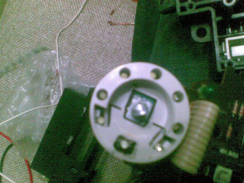

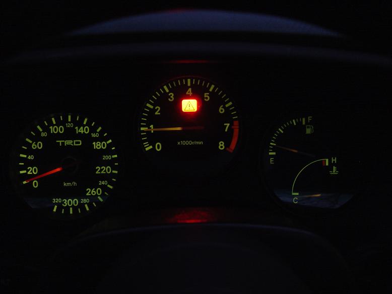

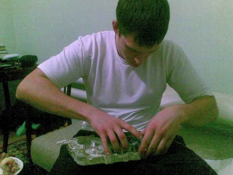

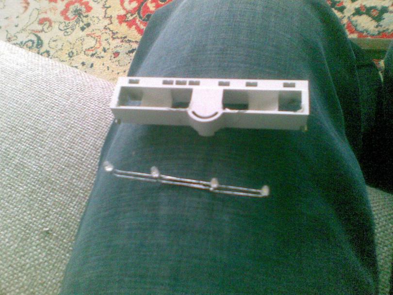

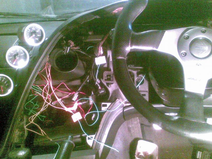

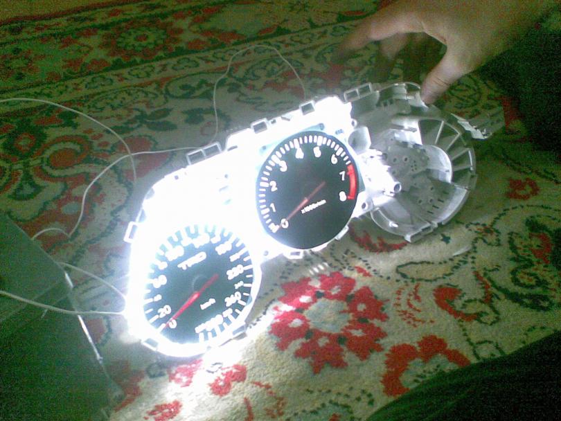

- Затем Женя (Sub) перепаял тахометр (на форуме есть тема про это) и вуаля всего за 250 рублей (стоимость нормального паяльника + материалов к нему) мой атмо тахометр стал турбо.
- Практически все вакуумные трубки были заменены на силикон, что то же не мало важно поскольку от времени резина любая устаёт.

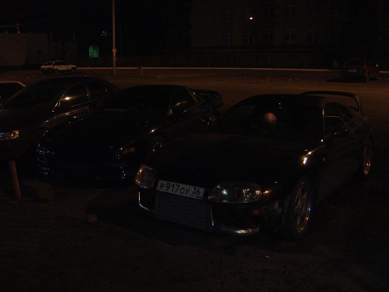

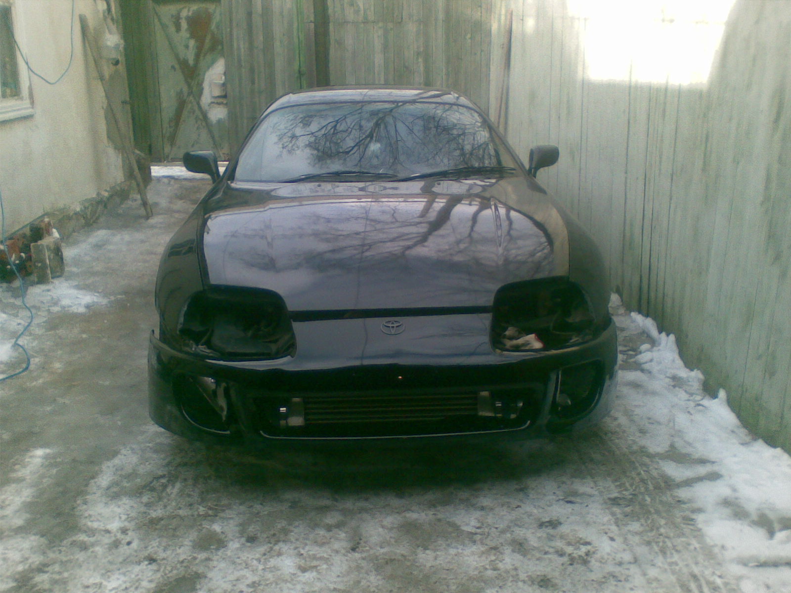

- Был поставлен радиатор CX Racing (Кетай) честно могу сказать пожалел в последствии что взял именно его, поскольку вставать с родными верхними креплениями он напрочь отказался, пришлось дорабатывать крепления. Лучше взять Коё пусть дороже зато встанет сразу без геморроя.
- Но самым большим гемором считаю установку интеркулера (то же Кетай и тоже CX Racing). Сам к самому кулеру претензий особых нет, а вот патрубки (оказались универсальными, хотя я заказывал кит под Супру). Для тех кто (как я раньше не знал чем универсальный кит отличается от Супровского поясню):
Универсальные патрубки, приходится подгонять, причём делать это нужно с каждым в отдельности патрубком, что отнимает массу времени, да ещё и то, что универсальный кит у меня был на 3 дюйма, а в ките под Супру патрубки идущие с турбин до интеркулера 2.5 дюйма. Пришлось делать кастом из силикона, но всё норм. Опять же лучше переплатить но лишить себя геморроя (хотя кому как нравится).
- Было заменено (как в последствии оказалось зря) полностью сцепление (выжимной, корзина, диск). Продешевил и взял не оригинальную корзину (Valeo) она оказалась мягкой, из-за чего снимали коробку дважды, оставил старую корзину благо износа у неё практически нет, а по жёсткости она намного превосходит (Valeo). На турбо (Valeo) не подходит, для атмы идеал. Диск поменяли на Exedy, выжимной оригинал.
Конечно перечислить всё, что было сделано врядли, но здесь приведено самое основное, что было сделано.

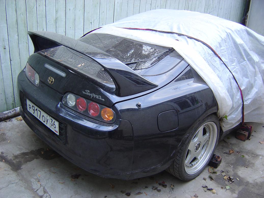

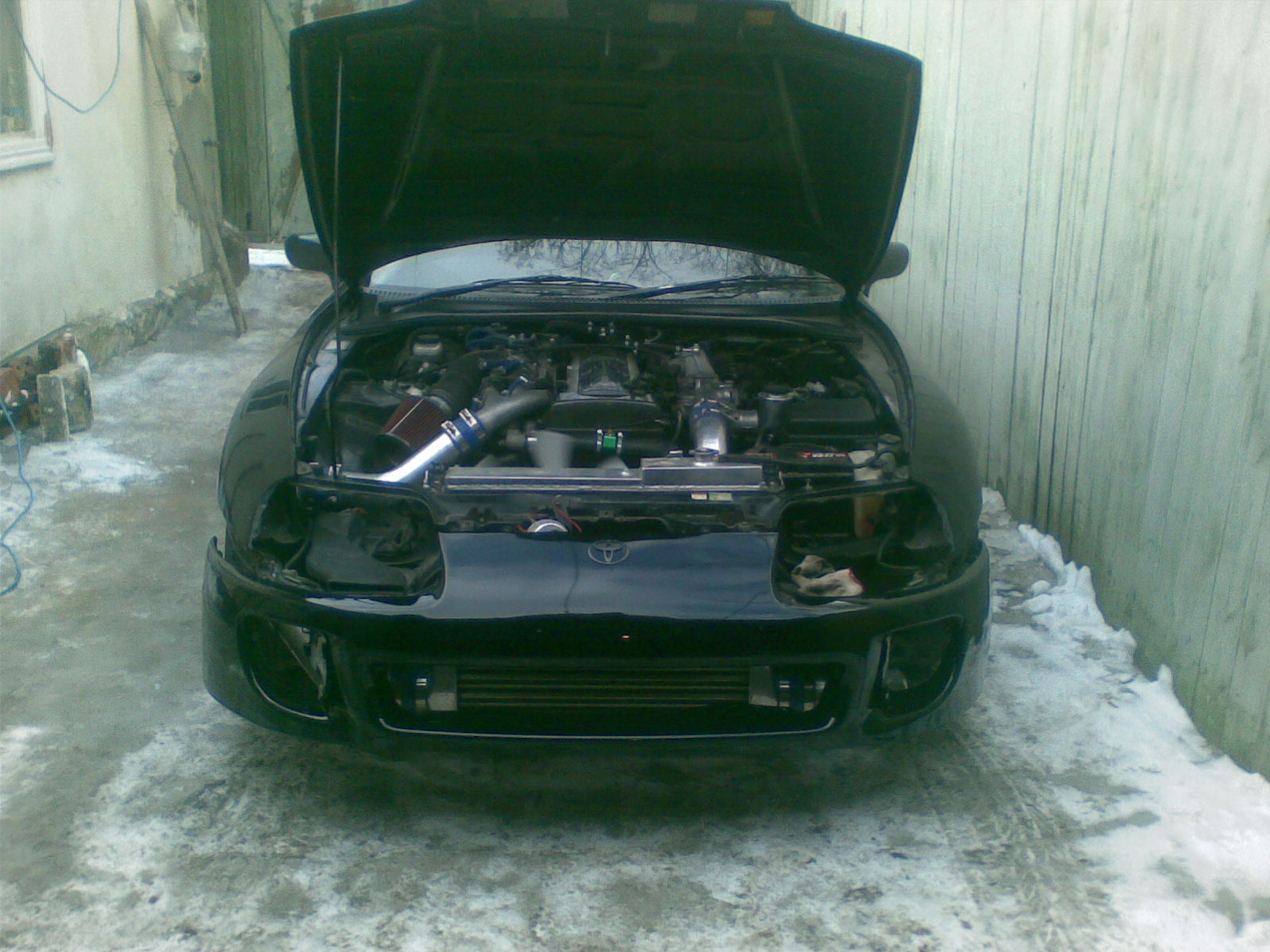

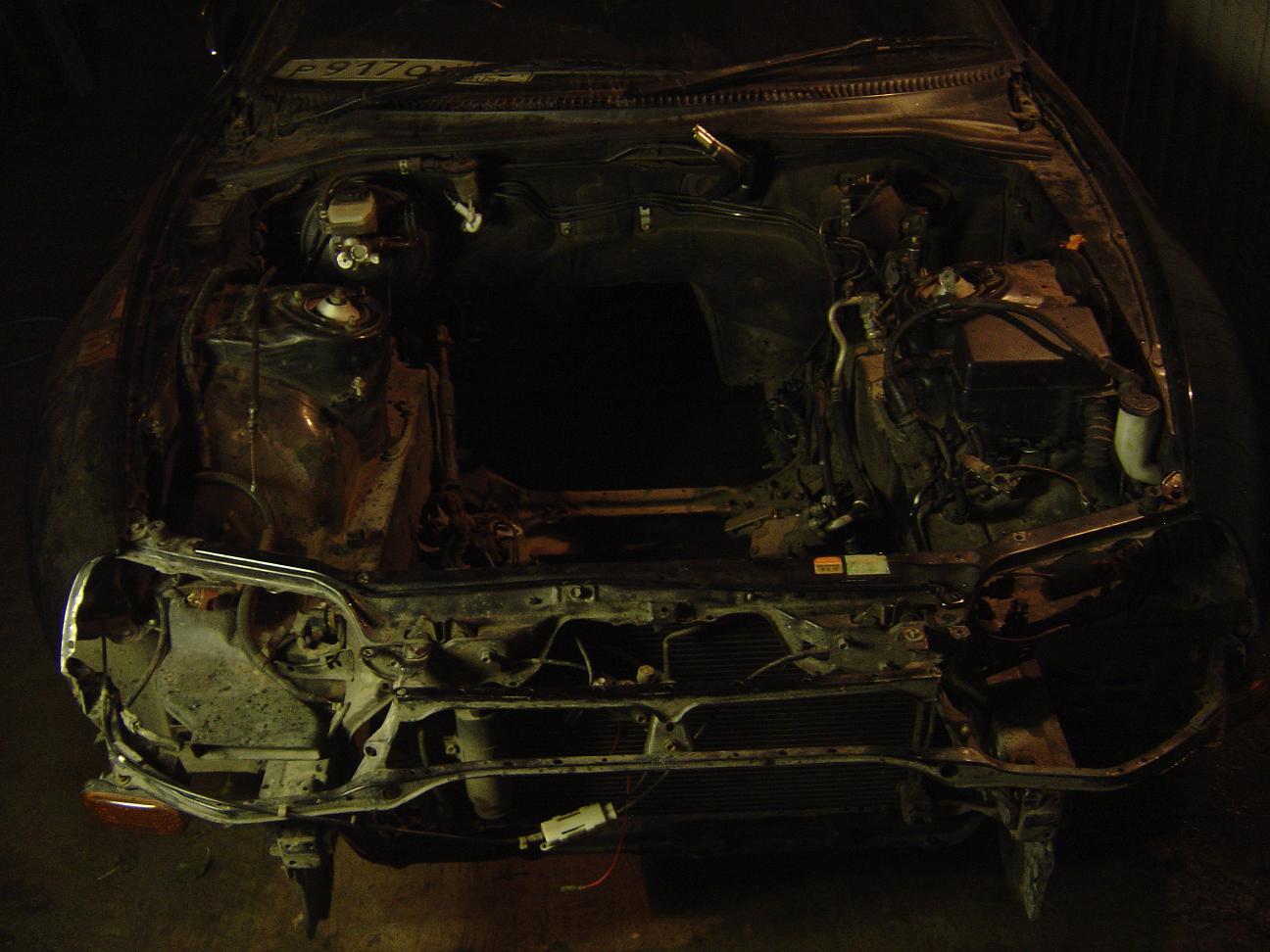

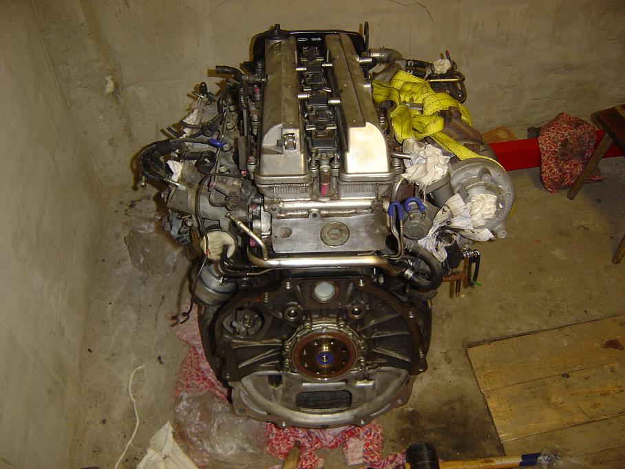

Ниже представлен фото процесса и результата наших трудов.
В конце я хочу поблагодарить тех людей которые посильно принимали участи в осуществлении данного проекта: это Игорь (2JZ), Антон (Anton), Женя (John_Travolta).
Отдельное спасибо Главному и Ольге. Женёк, ты лучший.
Прикрепленное изображение Прикрепленное изображение Прикрепленное изображение Прикрепленное изображение Прикрепленное изображение Прикрепленное изображение Прикрепленное изображение Прикрепленное изображение Прикрепленное изображение Прикрепленное изображение Прикрепленное изображение Прикрепленное изображение Прикрепленное изображение Прикрепленное изображение Прикрепленное изображение Прикрепленное изображение Прикрепленное изображение Прикрепленное изображение Прикрепленное изображение Прикрепленное изображение Прикрепленное изображение Прикрепленное изображение Прикрепленное изображение Прикрепленное изображение Прикрепленное изображение Прикрепленное изображение Прикрепленное изображение Прикрепленное изображение Прикрепленное изображение Прикрепленное изображение Прикрепленное изображение Прикрепленное изображение

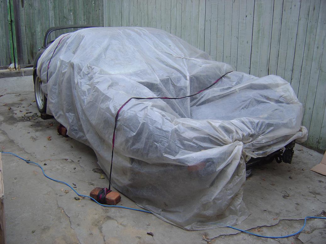

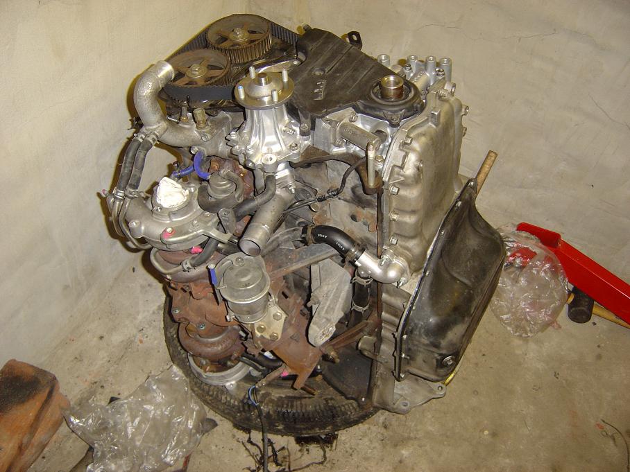

Ещё фото:
Позже ещё и виде выложу.
Лысый который в тачке это Я, после СВАПа, от нервов все волосы выпали.

- - fushumburumTRD   Вот так решили переделать подсветку приборов не о...   26.12.2010, 18:59
- - Supreme   добавляю фоток: Андрей,поправь список деталей...   26.12.2010, 21:28
- - DeL   теперь кольцо вокруг замка просится. а так отлично...   26.12.2010, 21:32
- - beast_drc   DeL, Если крутилка меняет входное напряжение на п...   26.12.2010, 21:36
- - Supreme   все норм регулируется!   26.12.2010, 22:25
- - ximik   подсвети стрелки норм, а то как то не то, сам про ...   26.12.2010, 23:31
- - Supreme   тоже об этом подумал,но не стал предлогать)Инициат...   26.12.2010, 23:42
- - ximik   надо просто стрелки перекрасить. чуток заморочится...   27.12.2010, 0:14
- - Sub   О, и паяльничек пригодился Стрелки на TRD немного...   27.12.2010, 0:19
- - Supreme   Да,паяльничек пригодился,хороший,удобный! Стаб...   27.12.2010, 0:59
- - ximik   про стрелки именно так и надо сделать, если хотите...   27.12.2010, 1:34
- - Sub   Про маску - да, так. А над стрелками я бы потренир...   27.12.2010, 1:56
- - fushumburumTRD   Евгений, Вы как всегда оказались правы утверждая, ...   27.12.2010, 7:57
- - Supreme   Жень,а чтобы маску стереть нужно же снимать стрелк...   27.12.2010, 9:22
- - Sub   Стабилизатор нужен, чтобы уберечь светодиоды от ск...   27.12.2010, 16:56
