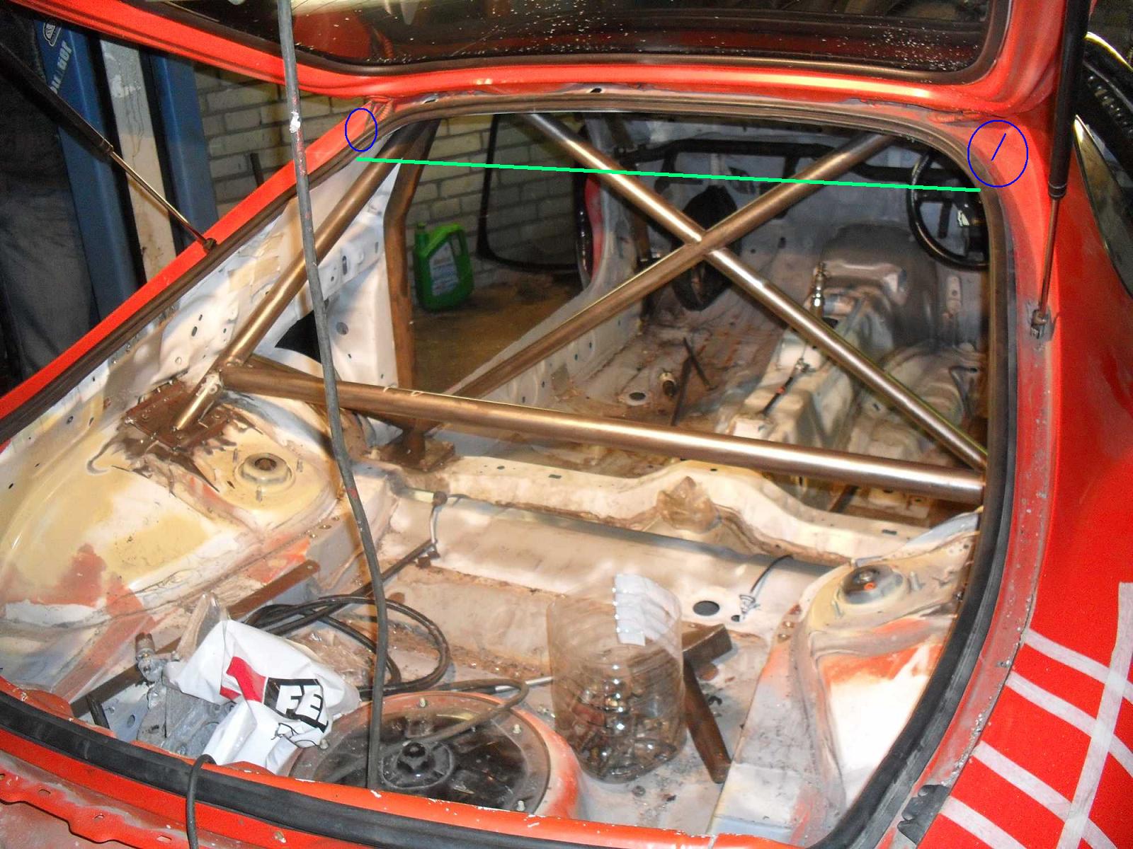

сообщение 6.11.2010, 1:07
Подниму тему - лазил в своей машине и случайно нашел трещениу на краске angry.gif А она только покрашена! Место - около петлей крепления задней двери, на шве между крышей и задним крылом (синим цветом на рисунке).
Думал откуда? Посмотрел еще штук 5 Супр, у всех тоже самое. Вот думаю, а спасет ли распорка? Размышляю на тему распорки между эти местами (зеленым на рисунке).

- - drool   Подниму тему - лазил в своей машине и случайно наш...   6.11.2010, 1:07
- - Unnamed   От трещен, скорее всего только крест спасет, ибо т...   6.11.2010, 2:41
- - drool   Вот про АБС не подумал у меня как раз его нет. К...   6.11.2010, 2:48
- - IQ200   drool, Привет! не понял, тебе вверили каркас ...   6.11.2010, 5:45
