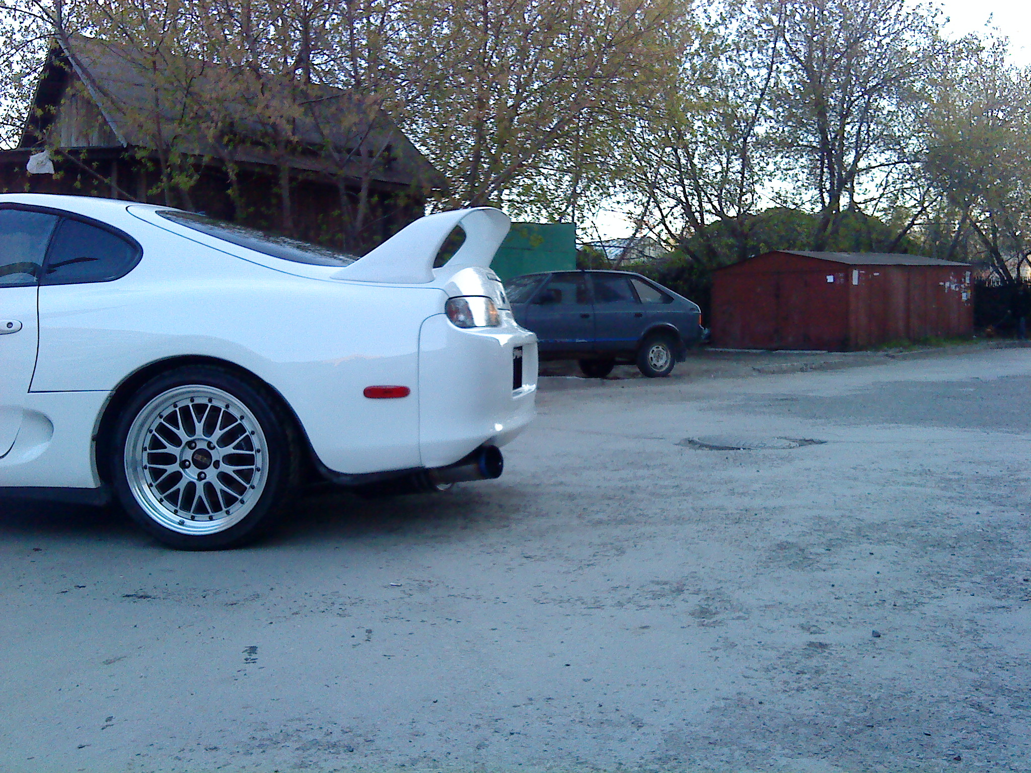

сообщение 6.11.2010, 17:37
Показывать пока особо нечего...
а выпуск такой )

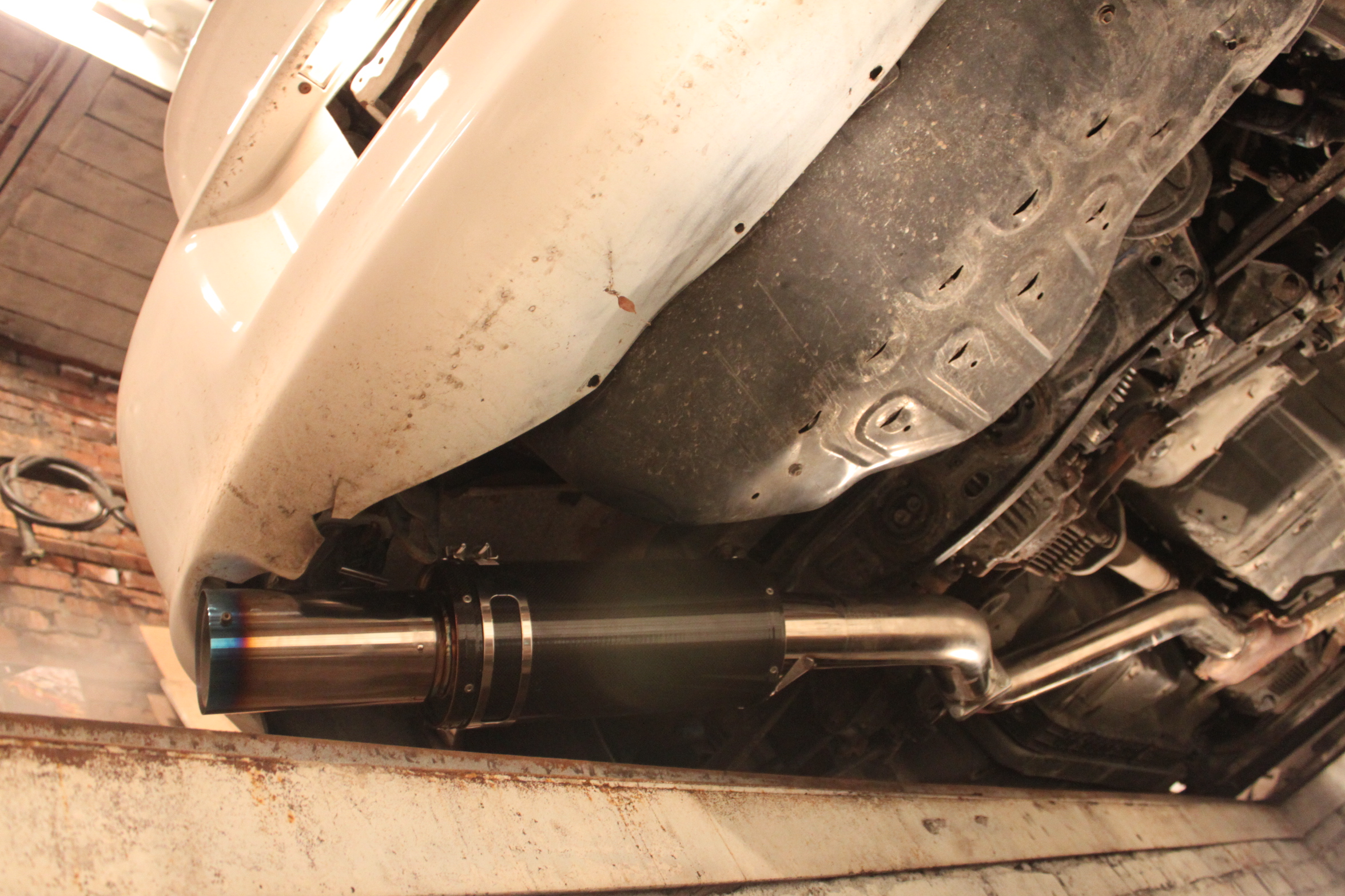

- - John_Travolta   По поводу звуков могу дополнить- у меня HKS Carbon...   4.11.2010, 23:20
|- - drool   Цитата(John_Travolta @ 5.11.2010, 0:24) П...   5.11.2010, 18:10
|- - Sub   Цитата(John_Travolta @ 5.11.2010, 0:24) П...   7.11.2010, 19:51

- - John_Travolta   drool Показывать пока особо нечего... а выпуск так...   6.11.2010, 17:37

- - John_Travolta   Sub, да каталики пойдут в помойку вместе с турбина...   7.11.2010, 20:52
- - Sub   Тогда, если не хочешь, чтобы было громко, ищи резо...   7.11.2010, 22:05
- - TRAXXs   Или флейту   8.11.2010, 18:04
- - Sub   Не считаю флейту нормальным выходом, хотя сам езжу...   8.11.2010, 18:13
- - John_Travolta   Кстати флейта как раз воткнута на 2м фото, с ней т...   8.11.2010, 20:34
- - Sub   Тише - да, несомненно, но и сам звук она портит.   8.11.2010, 23:01
