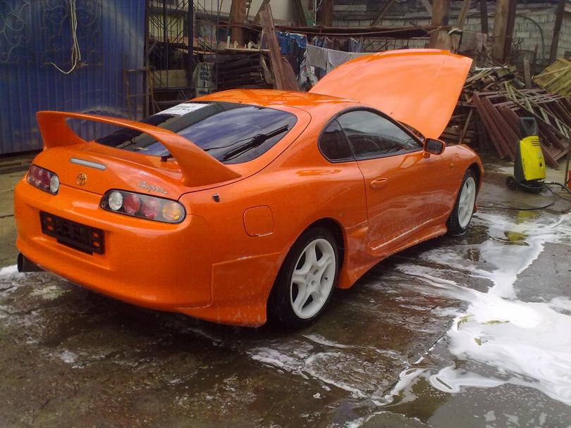

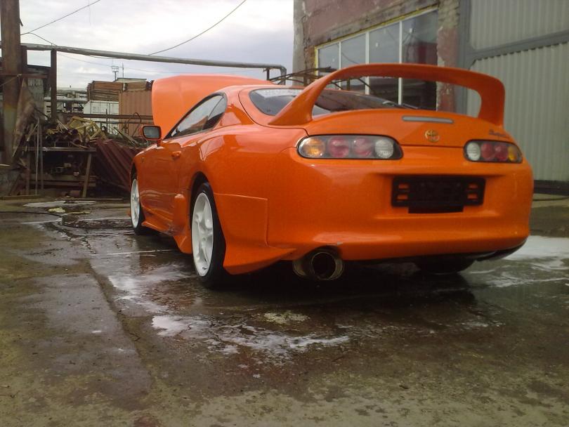

Вот фото моеё моей бывшей Supra, если есть интерес про цвета - расскажу все, я её сам красил и цвет сам делал... Фокус цвет не чистый, там много смешиваний... И это перламутр 3-х слойная краска... А у меня был чистый оранжевый компонент... И ксерарик ксераллик, который я смешал 7:1 синий-жёлтый... И красил первый слой База(оранжевый),второй ксерарик ксераллик (7:1) и лак ... Получилось очень хорошо...
Но прежде чем покрасить я сделал 100-ни выкрасок... перепробыовал все что можно на оранжевом...

- - igorek   Вот фото моеё моей бывшей Supra, если есть интерес...   26.11.2010, 10:21
- - Фломастер   Вспомни, пожалуйста, какой компонент? Лезонал 74? ...   26.11.2010, 10:40
