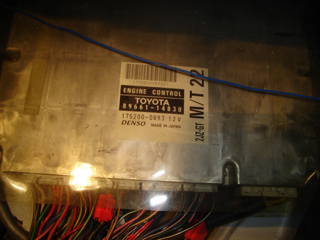

Так как еще было время добрался до мозга, он оказался штатным

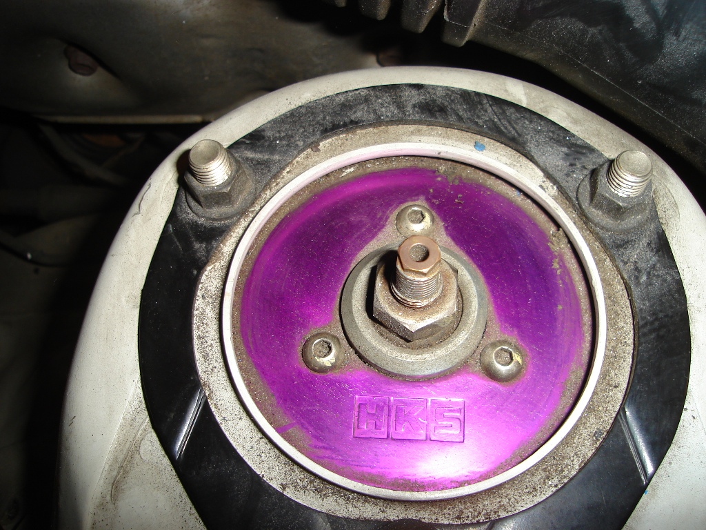

Решил снять и посмотреть что за литье стоит и обнаружил, что установлены стойки HKS, как я раньше этого не заметил. На задних стойках оказались порваны пыльники, но это мелочь, что-нитбудь подберем.
