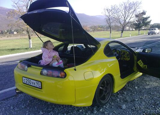

Первая поездка.Багажник оказался очень удобным для походов по нужде.
