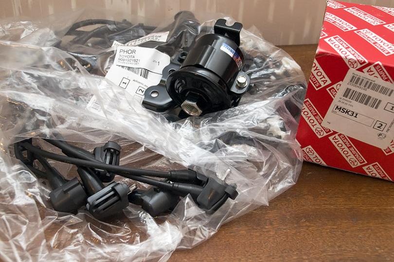

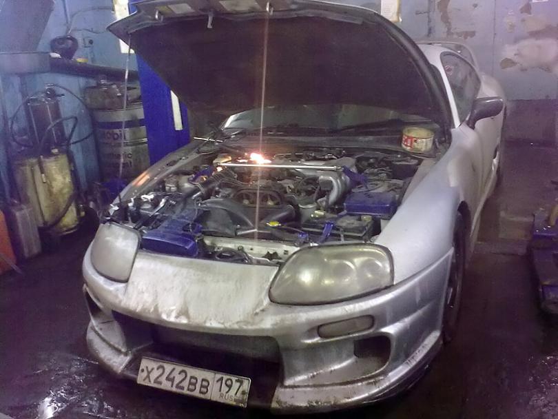

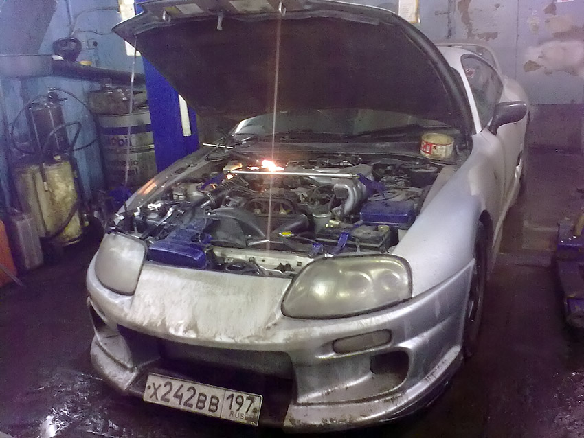

Да всё просто:
- топливный фильтр
- комплект проводов зажигания
- катализатор в отличном состоянии (с прокладками - провафлил, пока на герметик)
Зажигание теперь работает очень хорошо, ровно. Был косяк в проводе на пятой свечке, пробивал.
При запуске двигателя стал схватывать быстрее. Вообще приятно.
В ближних планах много мелочёвки - резинки, болты, заглушки, щётки, просто всякая отвалившаяся мелочь. После НГ посерьёзнее буду маяться.

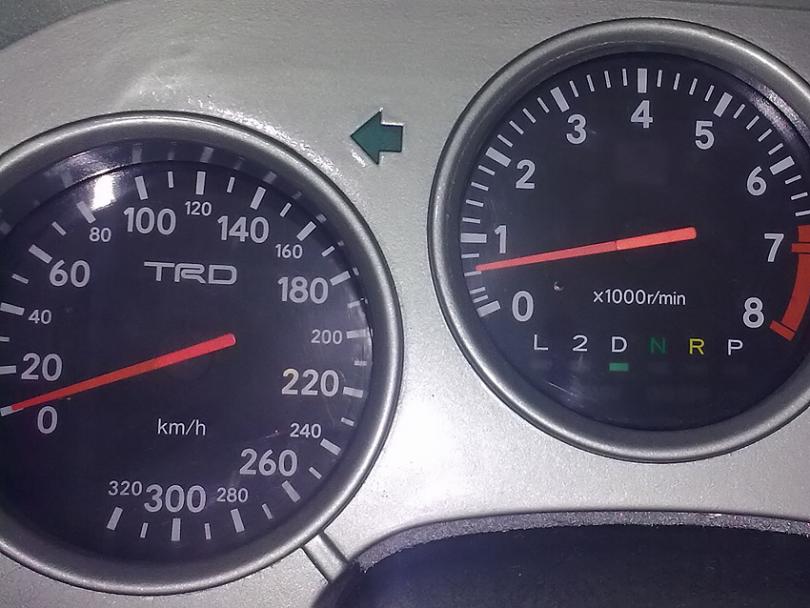

На третьем фото обороты в разогретом состоянии, что очень радует.
Но если дросель вручную возвратить на нормальное состоянии, то обороты ещё меньше будут.
Отсюда понятна теперь найденная болтающаяся пружинка в районе дросселя. Кто-то когда-то наколхозил её туда.
