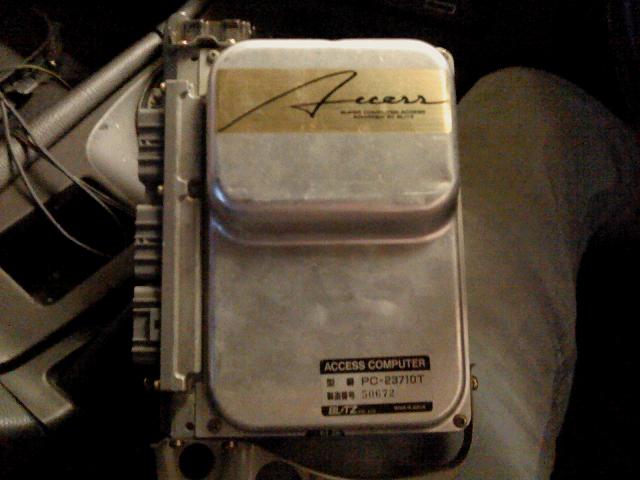

5. Закупился так же мозгами от Супры (Фирма производитель Blitz) цена с доставкой до меня составила 15500 руб.

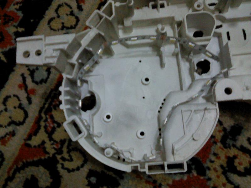

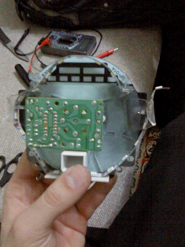

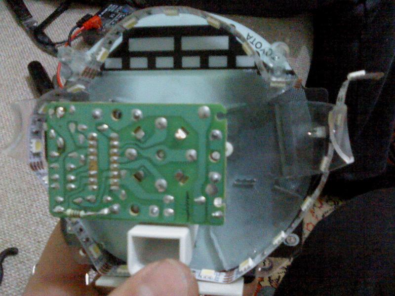

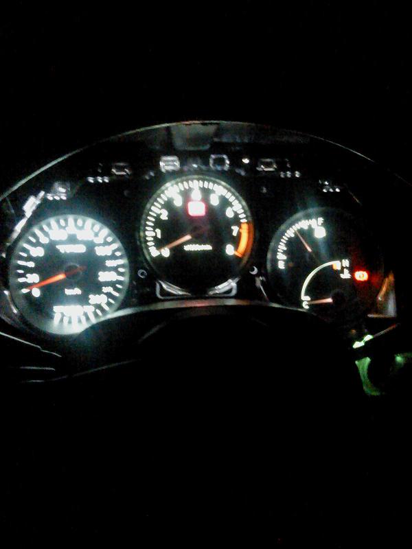

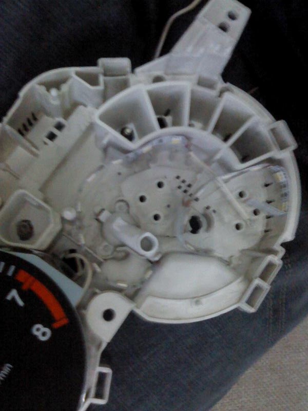

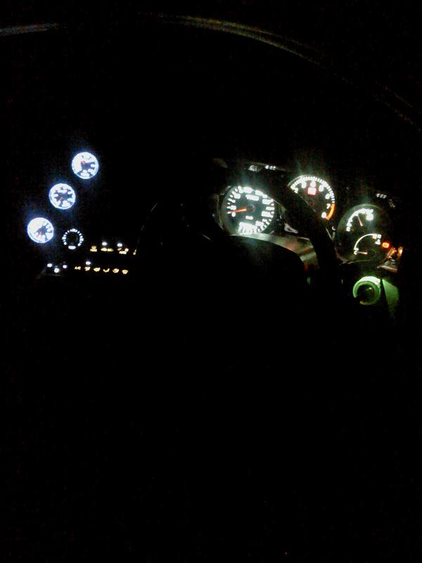

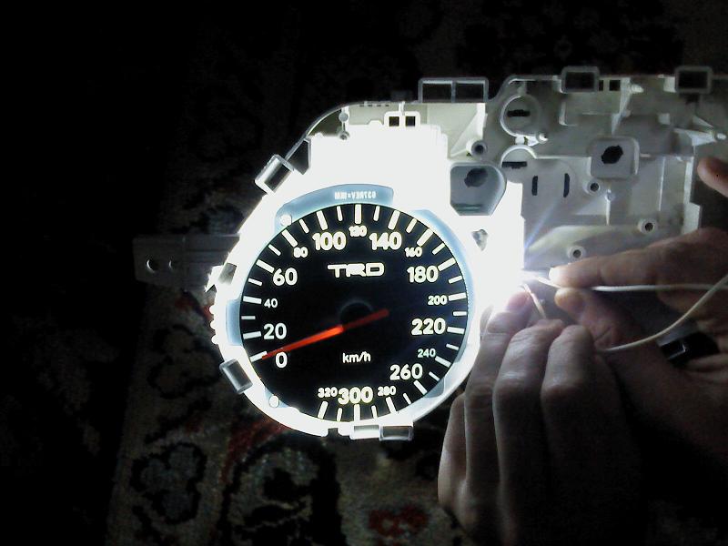

Вот так решили переделать подсветку приборов не ожиданно. Случилось всё вчера когда ко мне приехал Роман (Supraman) чувак после прохождении службы в армии очень соскучился по паяльнику ну и им же было предложено переделать подсветку приборов на светодиоды. Не долго думая я согласился.
Что нам потребовалось, провожу личный пример может Вы обойдётесь меньшим числом расходников:
1. Светодиодная лента 1 метр использовали вместо 194 диодов (брали в обычном магазине электродеталей)
2. Диоды прямоугольные на 3 вольта (20 штук) осталось 2 штуки
3. Диоды круглые на 3 вольта (35 штук)
4. Резисторы на 400 Ом (10 штук)
5. Мультиметр
6. Паяльник с тонким жалом (припой, канифоль)
Если для Вас паяльник не является чем-то сверх удивительным то вся работа займёт у Вас от 3 до 8 часов. Светодиодов необходимо меньше чем написал я брал с запасом и уложился практически в притык.
Вот ссылка на тему из которой мы почерпнули много инфы
http://www.supraforums.com/forum/showthrea...=Led+conversion
Хотя всё равно делали несколько отлично от того как было показано. Добиваю немного фоток, думаю сегодня вечером Ромка выложит остальные которые у него есть.
В заключении на фото видно что есть небольшая не критичная разница в свечении между тахометром и спидометром не критично на мой взгляд, да ещё у меня на блоке климата кнопки от времени пожелтели поэтому они отличаются светом, Главным был выдан вердикт замена кнопок на новые спасет наше положение.

- - fushumburumTRD   Вот так решили переделать подсветку приборов не о...   26.12.2010, 18:59
- - Supreme   добавляю фоток: Андрей,поправь список деталей...   26.12.2010, 21:28
- - DeL   теперь кольцо вокруг замка просится. а так отлично...   26.12.2010, 21:32
- - beast_drc   DeL, Если крутилка меняет входное напряжение на п...   26.12.2010, 21:36
- - Supreme   все норм регулируется!   26.12.2010, 22:25
- - ximik   подсвети стрелки норм, а то как то не то, сам про ...   26.12.2010, 23:31
- - Supreme   тоже об этом подумал,но не стал предлогать)Инициат...   26.12.2010, 23:42
- - ximik   надо просто стрелки перекрасить. чуток заморочится...   27.12.2010, 0:14
- - Sub   О, и паяльничек пригодился Стрелки на TRD немного...   27.12.2010, 0:19
- - Supreme   Да,паяльничек пригодился,хороший,удобный! Стаб...   27.12.2010, 0:59
- - ximik   про стрелки именно так и надо сделать, если хотите...   27.12.2010, 1:34
- - Sub   Про маску - да, так. А над стрелками я бы потренир...   27.12.2010, 1:56
- - fushumburumTRD   Евгений, Вы как всегда оказались правы утверждая, ...   27.12.2010, 7:57
- - Supreme   Жень,а чтобы маску стереть нужно же снимать стрелк...   27.12.2010, 9:22
- - Sub   Стабилизатор нужен, чтобы уберечь светодиоды от ск...   27.12.2010, 16:56
