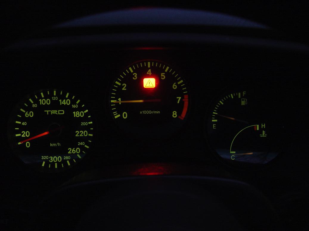

Евгений, Вы как всегда оказались правы утверждая, что нормальный паяльник нам ещё потребуется smile.gif
На счёт разной яркости свечения она присутствует но не критично, главное мне нравится. Не оттирали ничего поскольку (я заочковал) малоли сотрём ещё не то. Стабилизаторов никаких пока не будет, хочу ослепнуть от красоты свечения, кстати ярче всего стали светить диоды на климате показывающие, что включено.
Да выложу для сравнения фото подсветки старой ну думаю и так понятно что новая светит намного лучше.
