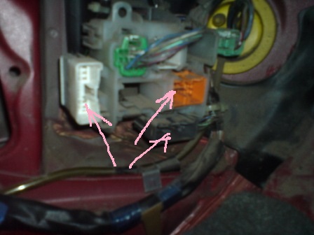

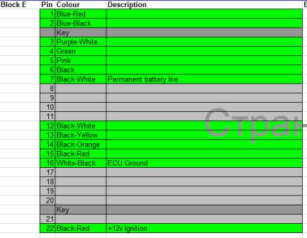

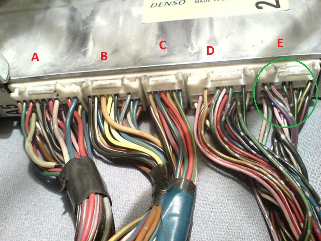

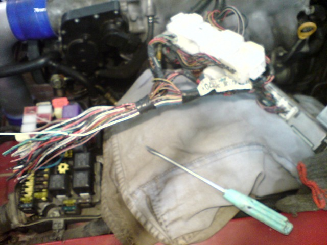

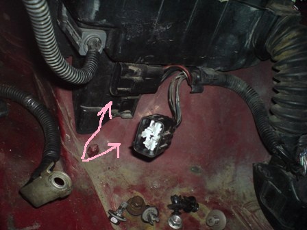

Господа-форумчане, прошу вашей помощи! Аналогичная ситуация, с электрикой впринципе знаком, но фраза - подключить питание к форсункам, вводит в ступор, вроде и мануалы все есть да они не о чем не говорят(допустим на блоке D и E судя по мануалу только 2 провода которые даже по цвету не совпадают с реальными, при том что реальных не 2, а много больше). Короче подскажите с чего начать.
Вобщем вот что имеем:

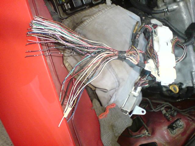

1)изначально на атме с моторной косы выходили разъемы на мозг и еще 3(рис.1) под торпедой стыковались(рис.2).
с Аристовской косы все разъемы приходят в короб с мозгом и выходят все вместе(рис.3и4).
Если я правельно понял то в итоге надо подстыковать все провода выходящие из короба с мозгом от Аристы к разъемам на рис.2, правельно я думаю или нет?

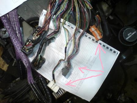

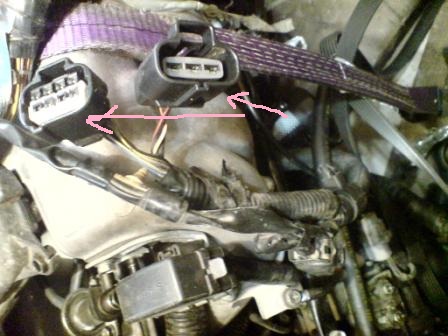

2)Как быть с блоком предохранителей? впринципе есть и с Аристы, но думаю лучше оставить свой, но тут тоже есть нюанс - с него выходят два разъема(рис.5) и ответные части на моторной косе были(рис.6), теперь же их нет. Что это за разъемы, и нужно ли их подключать?
рис.5
рис.6
3)вот для убедительности фото проводов с мозга Аристы(рис.7) и часть распиновки(рис.8)
рис.7
рис.8

- - Саша   Господа-форумчане, прошу вашей помощи! Аналоги...   1.1.2011, 15:58
- - Sub   Саша, давай исходные данные. Могз и коса с Аристы ...   3.1.2011, 23:30
- - Саша   Sub спс. Да, коса и мозги 161 Аристы. По поводу вы...   4.1.2011, 2:28
|- - Sub   Цитата(Саша @ 4.1.2011, 3:32) Sub спс. Да...   4.1.2011, 6:41
- - Саша   Морозы заклебали, даже нЭт перемерзает Номер посм...   4.1.2011, 15:24
|- - Sub   Цитата(Саша @ 4.1.2011, 16:28) По косе, с...   11.1.2011, 2:13
