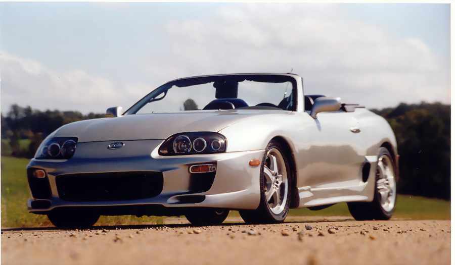

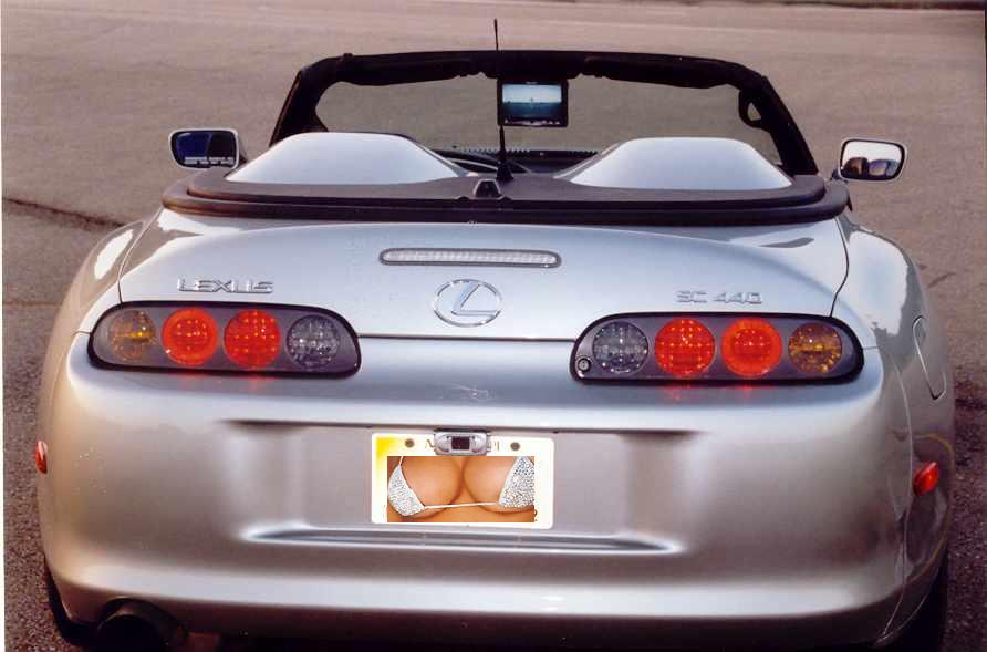

Вот крутая затейка) ламбо двери тут млекнут
Взял от сюда
P.S. про лексус это помойму бред. Или была такая модель? потому что гугл выдаёт только эту машину на запрос SC440

- - drool   Вот крутая затейка) ламбо двери тут млекнут Взял о...   6.11.2008, 11:24
|- - gt-gangsta   жесть   6.11.2008, 12:05
- - Ram   А что, англицкава никто не знает? ) Почитали бы ка...   6.11.2008, 12:39
- - Sub   Уже вторую такую вижу. Над первой поиздевались нам...   6.11.2008, 16:26
- - ximik   буду искать терь лехус себе как 3 машину НО до т...   7.11.2008, 0:12
