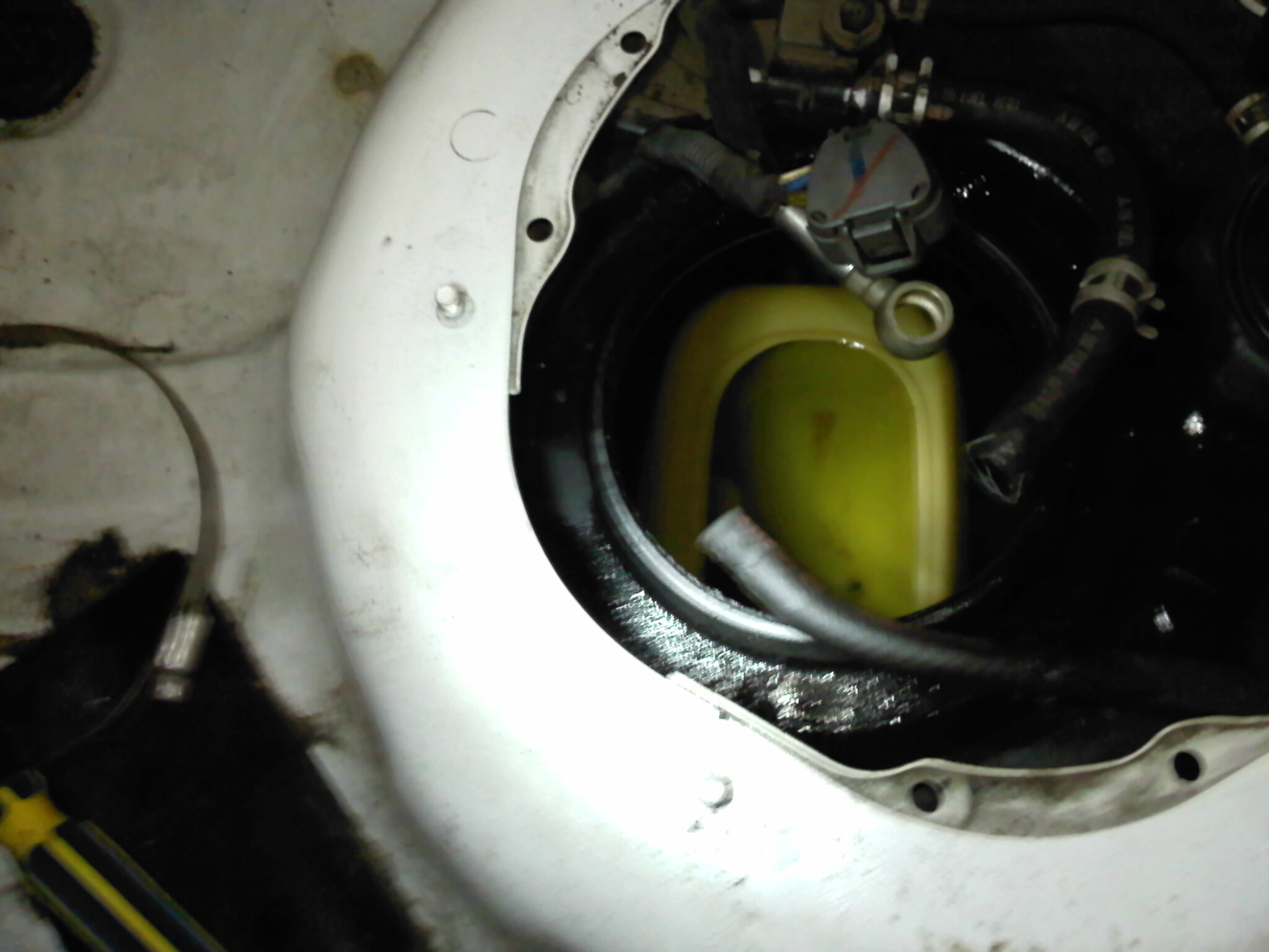

На выходных немного времени уделил автомобилю.
Поставил на место, после мойки, куллер.
Поменял топливнй фильтр тонкой и грубой очистки. Спец инструмента для снятия топливного насоса небыло, поэтому пользовался отверткой и молоткомsmile.gif
Надел новую "сеточку"
По ходу работы возник вопрос, чисто из любопытства, а что это за белая емкость в баке (на фото ниже), противоотливная? она на всех Супрах стоит?
