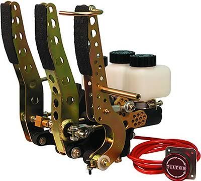

- - Max7m   Ну например в спорте никто вакумники не юзает   20.1.2011, 12:37
- - GTEpowered   После этой фразы доббрая половина Тазоводов пойдет...   20.1.2011, 12:50
