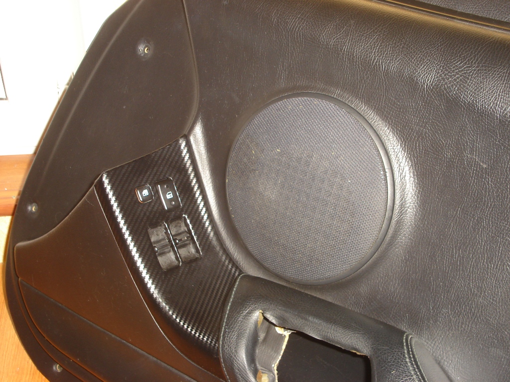

Я бы лучше 3D карбон содрал и отпалировал твой карбон, выглядит он гораздо лучше.

это не карбон был, какой то закос под карбон.
как кнопка в эксплуатации не понял еще, ездил пару раз всего, никаких неудобств не заметил, только вот место от замка зажигания надо как то прятать, мне его пленкой затянули.
Вот так панелька смотрится на двери
обратная сторона двери по контуру проклеена битопластом
