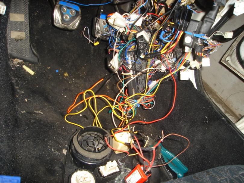

вообще там стояла Японская сигналка какая то, но т.к. брелков от нее с машиной небыло, то сигналку отключили, как она открывалась раньше я не знаю, а я ее вообще ни разу не закрывал, т.к. она стоит только в гаражеsmile.gif
вот так это выглядит сейчас
договорился со знакомым установщиком который мне вырежит всю эту хрень и поставит нормальный охранный комплекс чтоб машина сама не уехала
