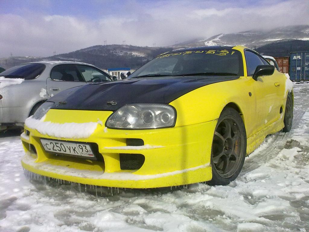

Всем привет! Вот решил и я немного черкнуть о моем авто. Как и все здесь мечтал, но не мог себе позволить. И вот момент настал. Машину взял для повседневной езды. Есть желание, и есть возможности, сделать свап машины, но это в будущем. Машина в принципе была в клубе, поэтому предысторию ее вы знаете. Предыстория
Началось все с оформления - это был какой то кошмар, то машину конфисковали по причине подозрений на угон, то докапывались до цвета - по докам желтый, на деле сами видите. Техосмотр тоже был веселым. Глушак HKS из допустимых на 5000 оборотах 92 ДЦ показал 106 ДЦ на 900 и многое другое. Короче, денег я выложил очень много. Фото сделаны Витей.
