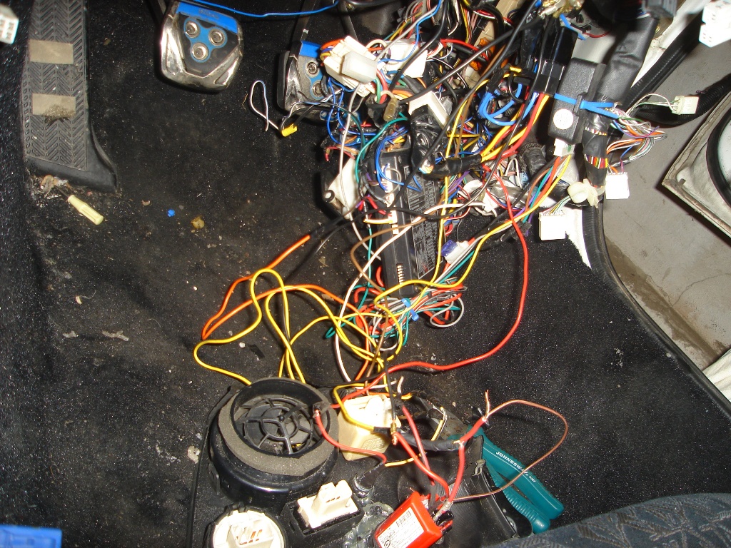

вообще там стояла Японская сигналка какая то, но т.к. брелков от нее с машиной небыло, то сигналку отключили, как она открывалась раньше я не знаю, а я ее вообще ни разу не закрывал, т.к. она стоит только в гаражеsmile.gif
вот так это выглядит сейчас
договорился со знакомым установщиком который мне вырежит всю эту хрень и поставит нормальный охранный комплекс чтоб машина сама не уехала

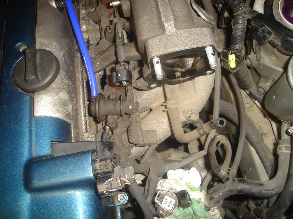

Дабы до конца разобраться с вакуумными трубками пришлось лезть к pressure tank, а чтобы к нему подлезть пришлось снимать впускной коллектор.
Был сильно удивлен обилием грязи на дроссельной заслонке, оттирал растворителем.
до
после
впускной коллектор тоже был в небольшом налете, все вычистил, кто давно туда не лазил советую заглянуть и навести порядок.
Нашел очередной сюрпризsmile.gif торчащую трубку, насколько я понял она идет из бака в абсорбер, ее то мне и не хваталоsmile.gif

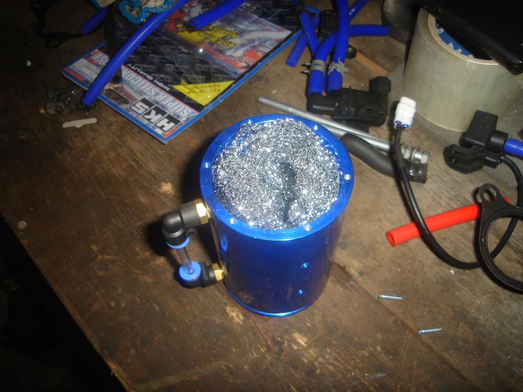

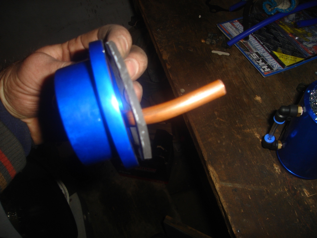

Доработал маслопомойкуsmile.gif использовал кусок медной трубки, кусок масло-бензостойкой резины и 2 металические губки для мытья посуды, предварительно распушив ихsmile.gif
