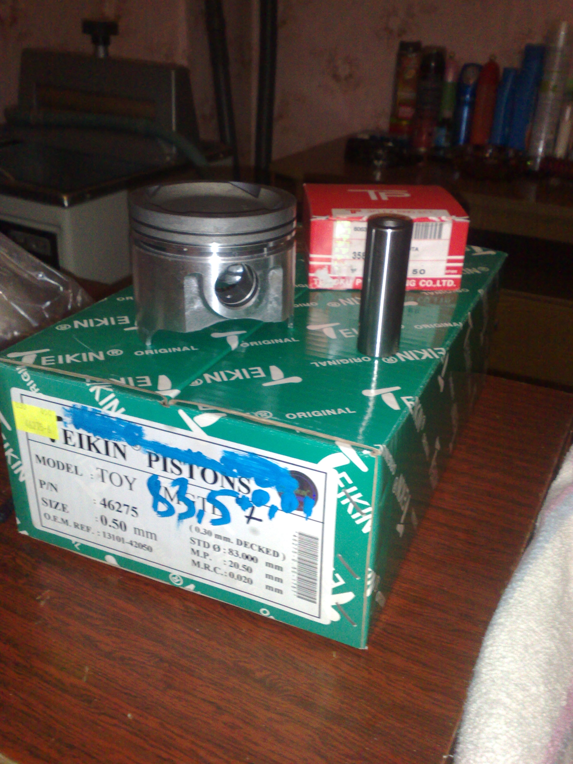

После дефектовки деталек мотора составил список . Подсобрав рублей обзвонил все магазины города, каторые способны детальки на Супру добыть, ну и поехал тарится.
Некаторое время спустя прискокали основные нужности.
Хотелось , конечно поршни типа Manley, или еще че-нибудь злее, но бюджет особо тратиться не позволял. Вот и купил Taken. Потом докупил вкладыши, ремкомплект двигателя и еще всяку мелочь.

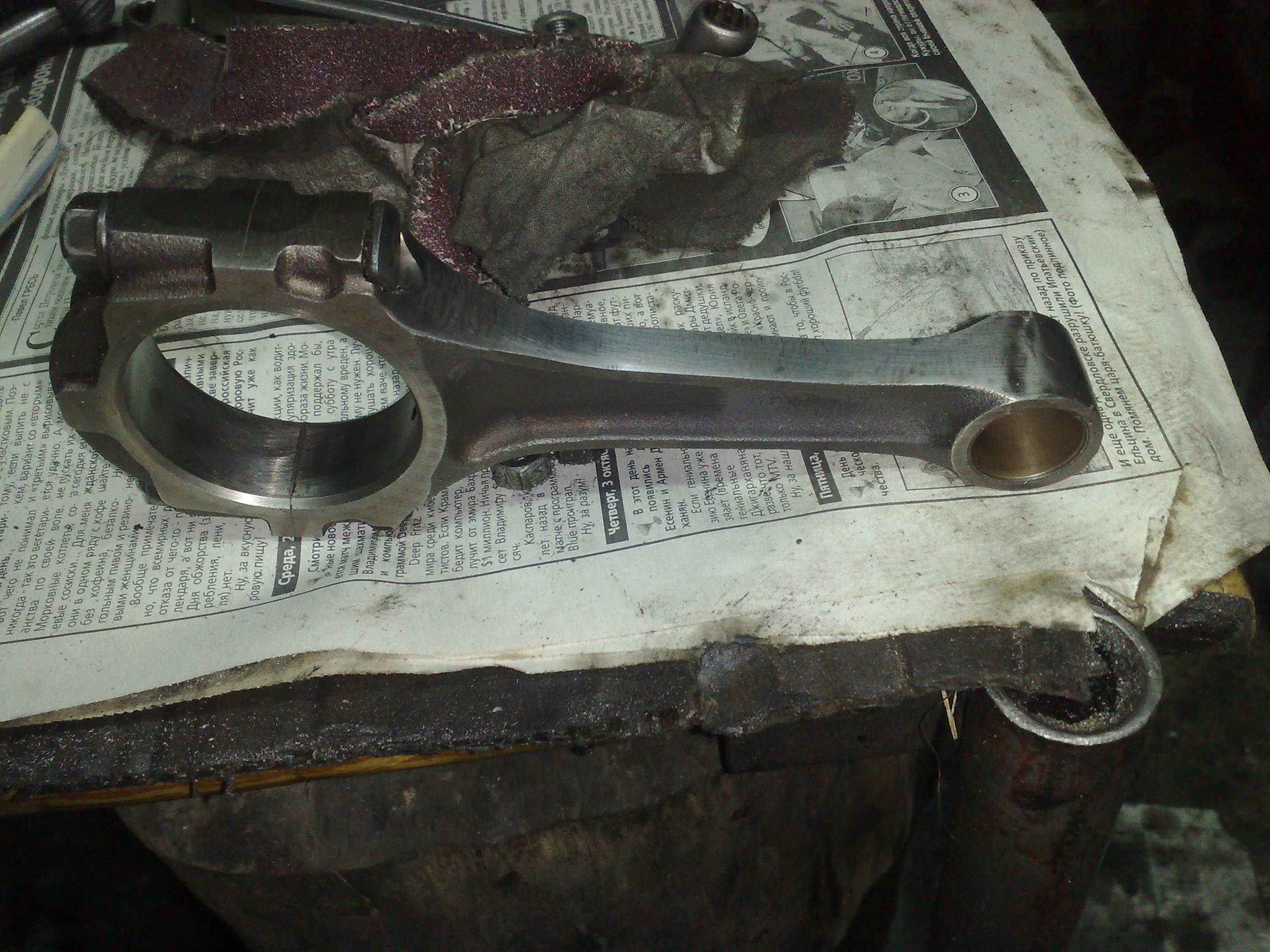

Пришлось осваивать методику облегчения супровских шатунов. Дня 4 наверно пилил, скаблил и шлифовал их. Вот че получилось.

- - bolshoi   Вывесил и откорректировал по весу отдельно каждый ...   6.2.2011, 13:09
- - Max7m   Пробки вытаскивал из колена?   6.2.2011, 15:48
- - LeXa   с полировкой колена ты наверное немного погорячилс...   6.2.2011, 23:21
