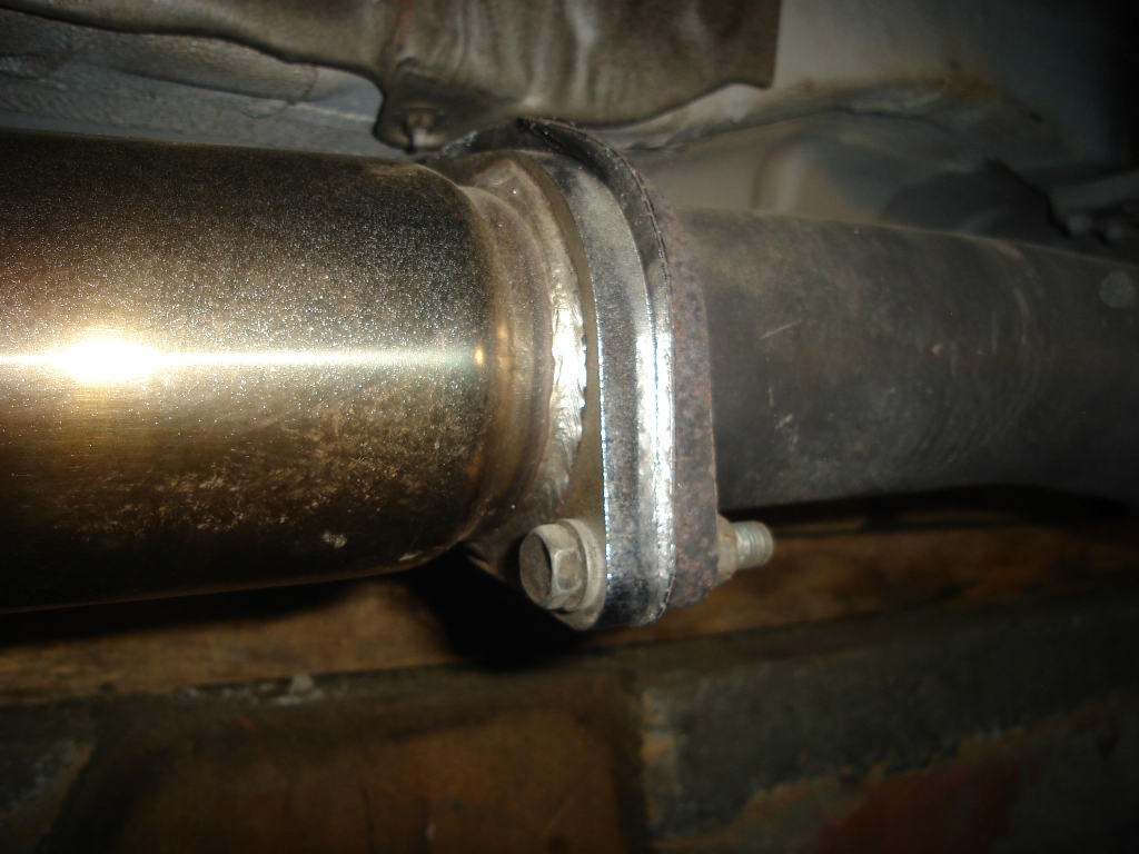

2 moviegear у меня банка HKS Silent стоит уже (фото в бортовике есть), средняя часть тоже блестящая какая то, может тоже HKS, фронт пайп кастом скорее всего, не блестящий онsmile.gif вообщем трасса от катализатора была, которого сейчас тоже нетуsmile.gif со временем может и вместо каталика трубу потолще сделаю, а то трасса 76 мм, а каталик 60 мм помоему.

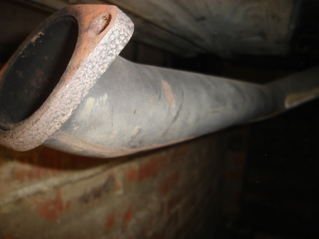

- - YGODKIN   Ну всё разобрал) Не думай даже выбивать катализато...   8.2.2011, 21:43

|- - master   2 YGODKIN: катализатор уже вырезали на работе свар...   9.2.2011, 5:36
- - Denn13x83   Если не сикрет, сколько взяли за выбивание катализ...   9.2.2011, 18:22
- - Mirex   согласен, главное дырку пробить, потом я как шпаге...   9.2.2011, 22:29

- - moviegear   А выхлоп какой-нибудь будешь ставить? Mirex, забе...   9.2.2011, 22:47
|- - master   2 Denn13x83 мне все бесплатно делают, ко мне рабоч...   10.2.2011, 3:27
