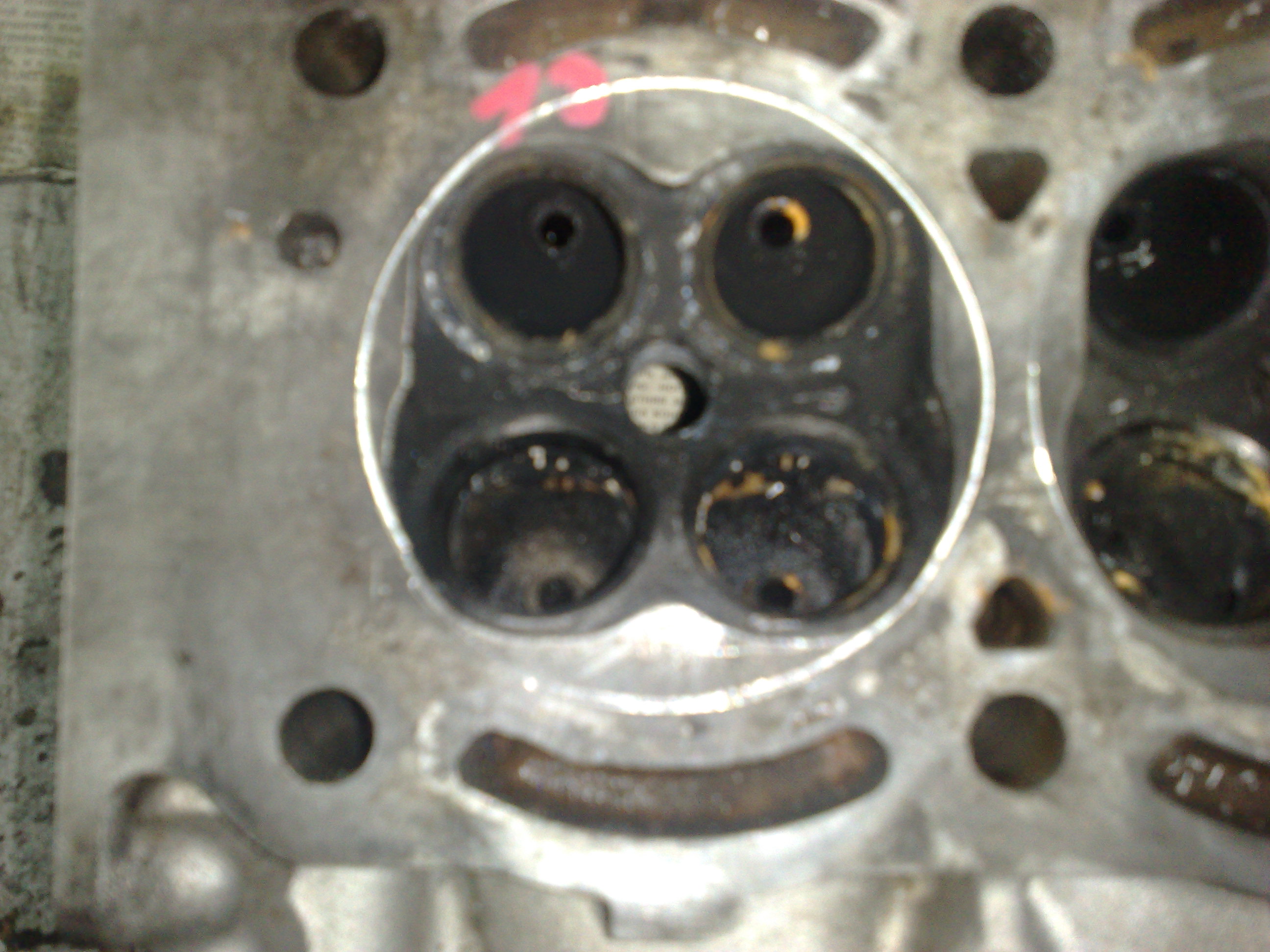

Совмещение делается Маленько не так.
Еще хотелось уменьшить степень сжатия, дабы турба смеси побольше нагоняла. Изначально камеры были такие.
Потом срезались секеля непонятного происхождения.
Заодно развернул камеру вокруг клапанов, чтоб поток не бился об всякие выступы и неровности.
Ну и отполировал все.
