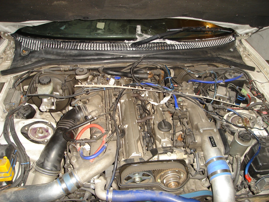

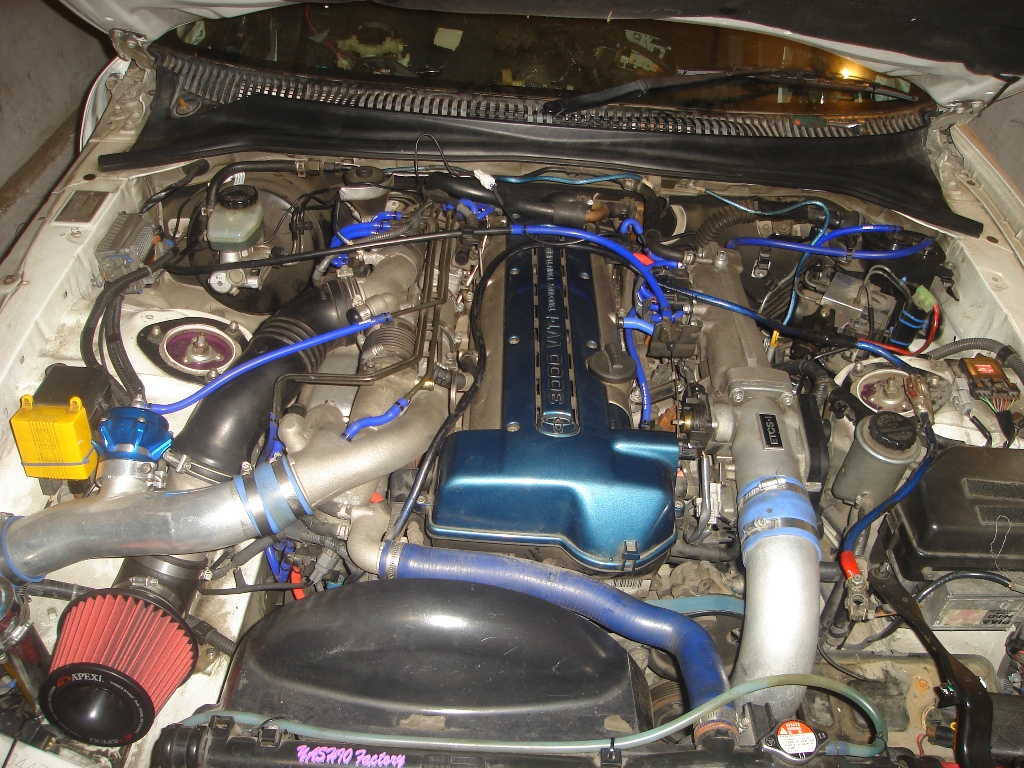

Поставил на место после чистки вп.коллектор и блок дроссельной заслонки, но ... осталось два лишних болта, ну лишние детали всегда должны оставатьсяsmile.gif я конечно нашел откуда они, но теперь придется опять снимать вп. колелктор, и еще запарился с кучей пружинок (на дросселе) которые газульку возвращают на место, не мог понять как они там стоят.
С мотором то что мог сам сделать вроде все сделал, вот как было и стало, добавиться еще маслопомойка только.

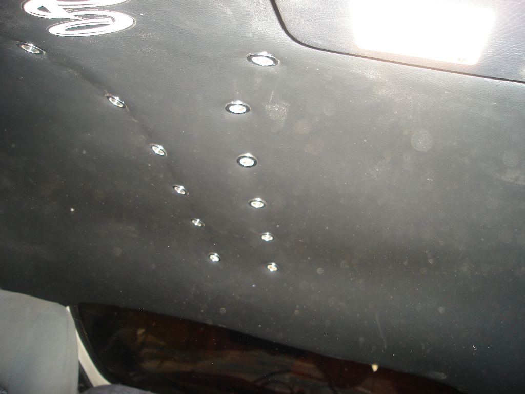

Похвастаюсь потолкомsmile.gif лампочки не горят, т.к. провода от них откусаны, восстановил все, теперь осталось притащить акум в гараж и испытатьsmile.gif интересно они от 3 или 12 вольт работают

|- - master   Поставил на место после чистки вп.коллектор и блок...   15.2.2011, 8:56
